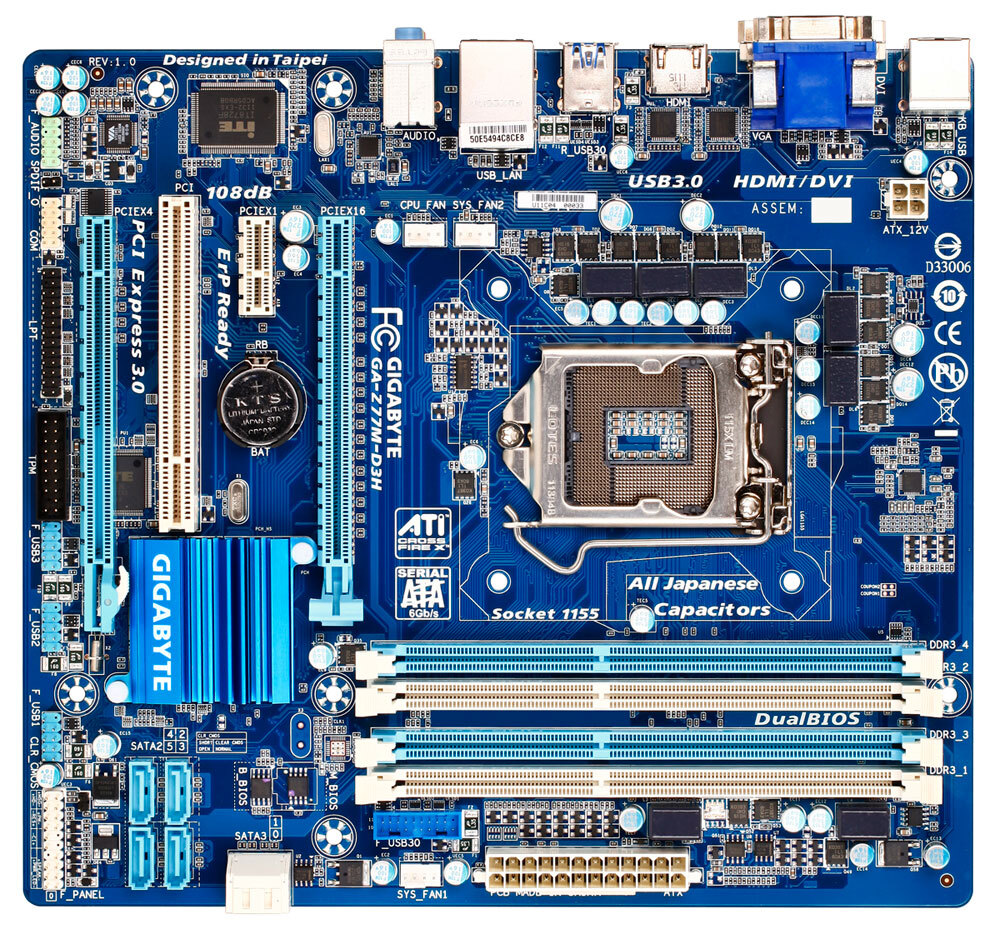

Mainboard ist ein GA-Z77M-D3H und es hat die Pins für optical audio out auf dem Mainboard:
https://www.gigabyte.com/de/Motherboard/GA-Z77M-D3H-rev-10#ov
Das ist m.M.n. keine zusätliche Soundkarte notwendig?
https://static.gigabyte.com/StaticF...94651c9cd6d50548affb145/Product/5638/png/1000
(siehe links oben spdif_o)
Fehlen aber wohl die 5V für Toslink könnte man aber eventuell von einem USB Frontanschluss Pin nehmen?
Und Pegelunterschiede sollte es egal welche Lösung und welcher Anschluss nicht geben? Ich weiß nur das der optical out meines Fernsehens sehr leise ist.

Die 5V brauchst du, glaub ich nur, wenn du opt. SPDIF nutzen willst, ist für die interne LED bzw den Optokopler. COAX sollte auch so gehen. Ja, die 5V könnte man u.U. auch von nem leeren USB-Header bzw direkt vom NT her beziehen, wobei ich nicht weis ob da ein dauer 5V gebraucht wird.
Musst du halt probieren.
Was den Pegel angeht, kann ich nichts dazu sagen, bei meinen eingesetzten opt. SPDIF-Verbindungen war der Pegel immer gut.
