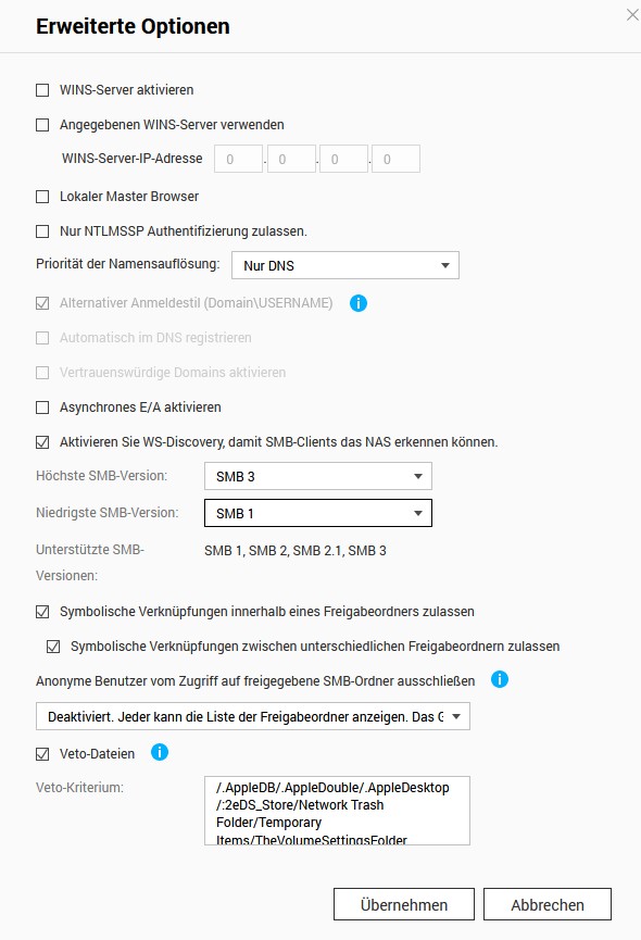

Hast du an den Einstellungen am NAS für SMB gewerkelt? Du erwähnst eine TV Box, die sind verschrien für die Verwendung von unsicherem SMB1.
Ich habe an den Einstellungen für SMB nicht herumgewerkelt. Siehe Screenshot.

SMB 1 ist 100% keine Standardeinstellung. Oder sollte es seit 2017 nicht mehr sein.
Stell mal auf reinen SMB3 Betrieb und starte das NAS und den Pc neu.

Ich bleibe skeptisch, dass es an der SMB-Version liegt, denn dann müsste sich ja das Windows 10 mit SMB1 anmelden - was es meiner Meinung nach gar nicht mehr tun würde, wenn man es nicht manuell aktiviert. Aber ich lasse mich gerne eines Besseren belehren.

Ich musste bei den Einstellungen (niedrigste Version SMB 1, höchste SMB 3) bleiben. Meiner Recherche nach unterstützt VTI SMB 2, in der Realität aber nicht, der Receiver braucht SMB 1, sonst funktioniert das nicht. Ist aber egal, es läuft soweit und ich bedanke mich für eure Hilfe.
