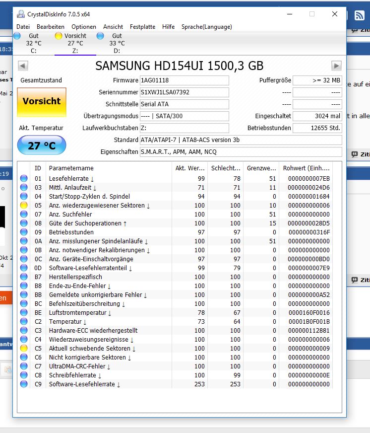

Eine Festplatte wird mit "gelb" angezeigt. (siehe Bild)
Hallo nochmals,
Der C5- Fehler der Platte bedeutet genau, dass es Schwierigkeiten beim Lesen von manchen Sektoren auf der Festplatte gibt. Das wird als ein kritischer Fehler betrachtet.
An deiner Stelle würde ich mich auf dieser Platte nicht verlassen und ich würde meine wichtigen Daten auf eine andere Platte als Backup speichern.
Sobald das erledigt wird, könntest du versuchen, die Platte mit einem anderen Kabel und auf einem anderen SATA-Port anzuschließen und zur Vergewisserung nochmal testen.

So... habe mal diese Samsung Festplatte ausgebaut und als externe USB Platte getestet.
Die Fehler sind jedoch die selben wie im eingebauten Zustand.
Ich habe sie im PC schon ersetzt.
Danke für die Aufmerksamkeit.
