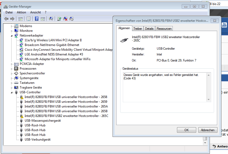

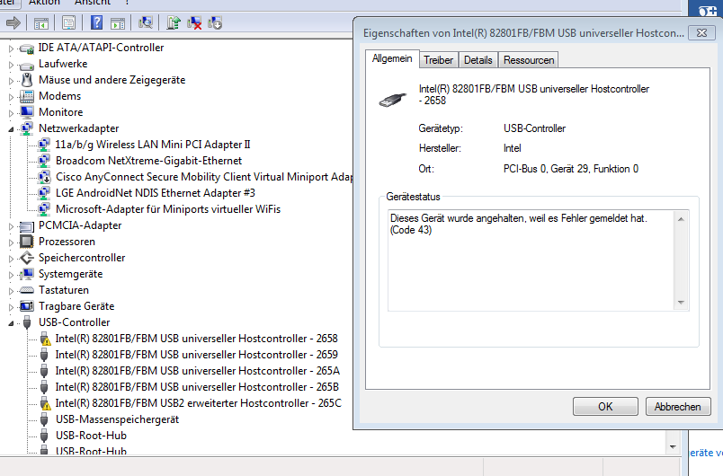

Ich habe jetzt auch im Gerätemanager geschaut, bei den USB-Controller auf "Treiber updaten" geklickt, diese seien lt. Meldung jedoch aktuell. Es werden allerdings Probleme angezeigt. "Dieses Gerät wurde angehalten, weil es Fehler gemeldet hat (Code 43)"

Schmeiß mal die angemäkelten USB-Controller raus und starte den Rechner neu. Geht es danach nicht besser, dann lass mal Driver Easy in der freien Version den Treiber suchen, da Lenovo wohl etwas geizt mit Treibern...

Ich habe jetzt mal nur über drivereasy den USB Treiber geladen und dann manuell installiert für alles, was irgendwie im Geraetemanager "USB war". Damit kann ich jetzt immerhin bei einer 2GB Testdatei mit gut 16MB/s kopieren, das ist schon mal viel schneller, danke!

Das habe ich jetzt auch gemacht. Chronologie:
- Eingangsproblem: Kopieren mit ca 1MB/Sec (von Notebook auf ext. HD, s.o.)
- dann mit drivereasy den USB Treiber aktualisiert => wurde besser, Kopieren mit ca 16MB/sec
- dann nach einem bzw mehreren Neustarts trat das Problem wieder auf
- gestern Maßnahme gem. o. g. Zitat => Kopieren geht jetzt mit ca. 10MB/sec
Das reicht mir von der Geschwindigkeit her, aber vmtl. ist das schon ein Hardwareproblem, wenn es immer wieder auftritt, oder? Ich muss es bei Zeit mal mit einem anderen Medium versuchen bzw mit dem Livelinux.
Mit scheint, dass es insbes. auftritt, wenn ich ein USB-Geraet (meist Handy, welches als modem fungiert) abziehe. Dann kann es sein, dass der USB-Port selbst nach Neustart nicht erkannt wird.
