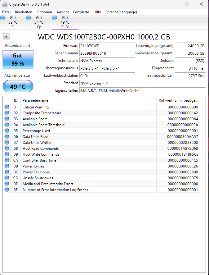

Prüfe den Zustand der Datenträger mit CrystalDiskInfo.

Ich würde mir mal Gedanken über eine neue Festplatte machen.
Die SMART-Werte sind in Ordnung.
Prüfe, ob alle Treiber aktuell, deaktiviere unnötige Programme aus dem Autostart und führe auch mal einen Virenscan (mit z.B. Malwarebytes) durch.
Die ist eigentlich nicht so alt, du meinst C:/D: (Partitioniert)
Gesamtzustand "gut"
Critical Warning... - ich kenne leider die Parameterbedeutungen nicht

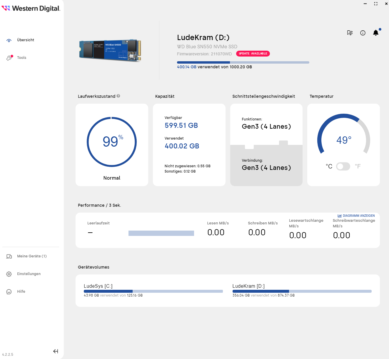

Hier das Ergebnis vom WD SSD-Dashboard

Du kannst mal das Firmware-Update für die WD SN550 installieren.

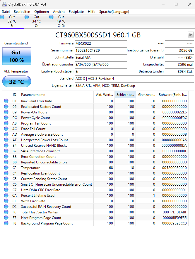

Die Crucial ist die E:-Platte.
Nein, ich habe eine andere externe SSD angeschlossen

Ich habe mit dem WD SSD Dashboard die erweiterte SMART Diagnose durchgeführt, die meldet keinerlei Probleme

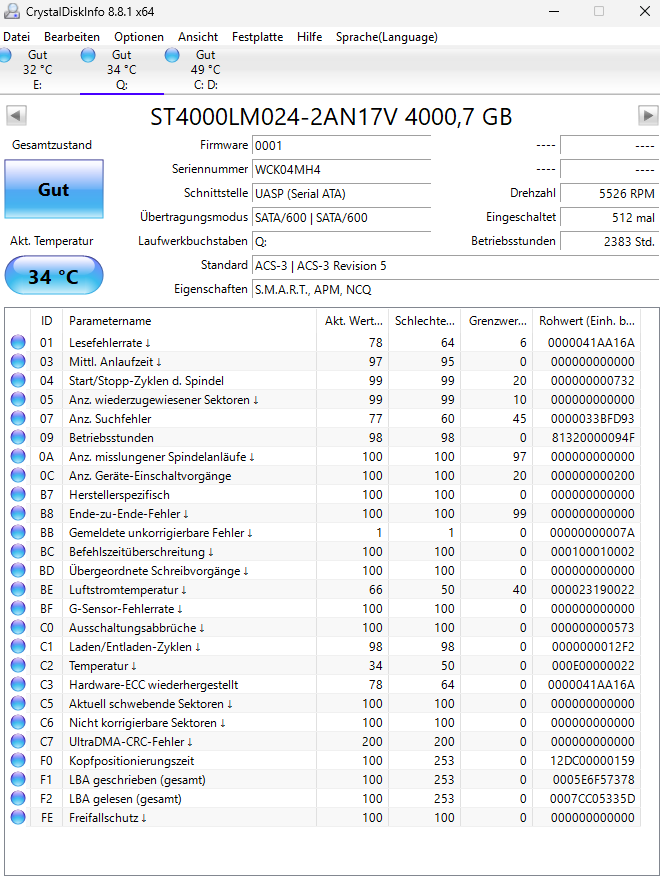

Das war aber nicht nötig, weil die SN550 keinerlei auffälligkeiten gezeigt hat in Crystal Disk Info, im gegenübersatz zur 4TB Seagate.
Überprüfe mal die 4TB Seagate mit Seatools.
https://www.seagate.com/de/de/support/downloads/seatools/#downloads
PS. Nachdem Kabel Wechsel bei der Crucial SSD, solltest du noch den C7 Wert beobachten, der darf nicht mehr weiter ansteigen, 1 wird leider für immer bleiben.
