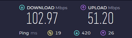

ich habe das Problem, dass beide Computer für sich selbst mit dem Internet deutlich mehr als 10MB/s haben
aber beim kopieren von Daten von dem einen PC auf den anderen PC nur auf unter 10MB/s kommen.
Beide sind mit Kabel an den Router angeschlossen.
Woran könnte das liegen?
Danke - Enomine
100 mbit/s = 10 mbyte/s - stimmt doch. Oder denke ich jetzt falsch?

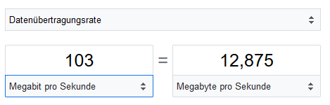

Auf deinem Bild sieht man 103 Mb(it)/s das sind 12,9 MB(yte)/s
