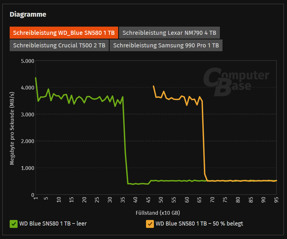

Und als fünftes eine Idee zum Testen obs am Cache liegt: Mach die Ziel-SSD mal mit sehr großen Dateien etwas voller. Also zum Beispiel statt 60% Füllung 80%. Wenn das Drosseln dann früher auftritt, liegt es wohl am Cache. Hintergrund ist, das die meisten SSDs den Cache verkleinern, wenn sie voller werden. Nach dem Test kannst du natürlich die Dateien wieder löschen. Siehe dazu ein beliebiger SSD Test hier auf der Seite. Wenn voll (gelbe Kurve) bricht die Schreibleistung früher ein als leer (grüne Kurve)
https://www.computerbase.de/2023-11/wd-blue-sn580-test/#abschnitt_schreibleistung_slcmodus
