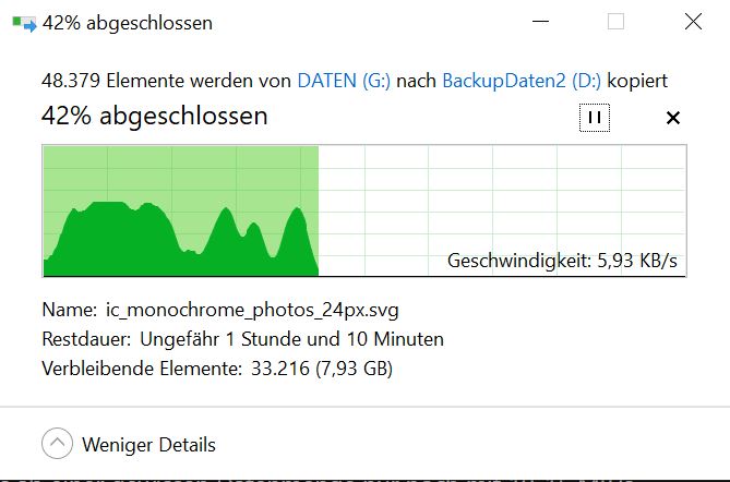

Möchte eine SIcherungskopie meiner Daten machen. Von einer Externen Festplatte (3,5") auf eine andere Externe Platte (2,5")
Alle hängen per SuperSpeedUSB Steckplatz am Mainboard dran.
Der Kopiervorgang beginnt mit 125-130 Megabytes Pro Sekunde, geht dann aber nach einiger Zeit auf wenige Kb/sec runter.
Woran liegt dass? Ich hab die Kombination schon lange so hier am laufen, mache aber nur selten Kopien.
Früher ging dass mal durchgehend gleich schnell mit der gleichen Hardware.
Gruß Flo

33k Dateien bei 8GB -> ~240kB/Datei im Schnitt - also viele kleine, daher wie wern geschrieben hat, Cache der Platte schnell, rest langsam - ist normal...

Ein Einbruch auf 5 kb/s ist auch mit vielen kleinen Dateien auf einer 2.5" HDD nicht normal - das ist langsamer als ein Floppy Laufwerk.
Sind die Einbrüche nur kurz oder hängt das System regelrecht?
Hast du mal ein anderes USB Kabel und Anschluss probiert?
An anderem PC genau so?
Lässt sich Gesundheit der der externen HDD mit Tools wie crystal disk info auslesen?
Und defragmentieren ... Weil sonst sind auch große Dateien nur noch viele kleine.
Auch das Gefühl früher und heute bringt nichts wenn es nicht die gleichen Dateien sind auf gleich leeren Datenträgern.
Fakt es ist normal.
@digitalangel18 auch die 5 KB/s können normal sein... Ein paar Lesefehler...oder CRC Fehler bei der Übertragung.. reichen.
Auch ist das, was Windows bei der Übertragungsgeschwindigkeit im Kopier-Dialog anzeigt nur ein Art Mittelwert/Hochrechnung anhand verschiedener Kriterien der bis zum jeweiligen Zeitpunkt bereits kopierten Daten. Und Kopieren beinhaltet eben nicht nur das reine kopieren der Rohdaten, da werden für jede Datei auch diverse Metadata und Verwaltungsdaten erstellt. Dabei wird aber erstmal noch nichts kopiert, der Zeitaufwand dafür geht aber trotzdem in die Statistik für die angezeigte Datenrate ein. VIele kleine Dateien bedeutet dann, dass man viel Overhead hat, während gleichzeitig relativ wenig tatsächlich kopiert wird -> statistische Datenrate sinkt.
