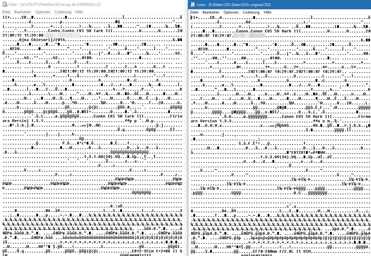

Testfiles können gerne zur Verfügung gestellt werden, wenn sich jemand daran traut. Anbei Screenshot von einem Vergleich:
Links die korrupte cr2 Datei, rechts eine normale cr2.

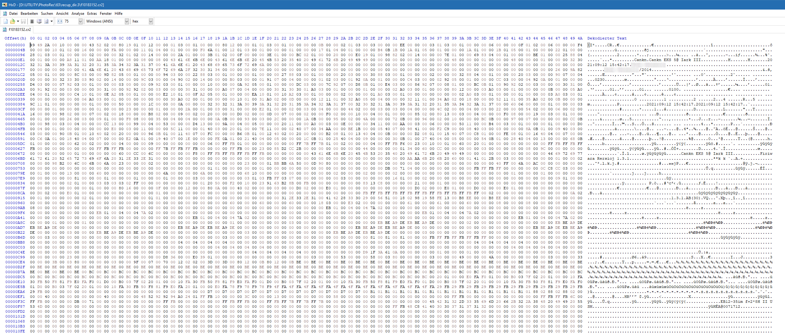

Sowie die Hexwerte der defekten cr2.

Wenn ein Wort wie "EOS" zu "EKS" wird, dann scheint das 3. Bit einer Zelle defekt zu sein. Also, was möchtest Du erreichen? Vom Buchstaben K zu O sind es 4 Zeichen, von 0x40 zu 0x44 auch 4. Jetzt kannst Du raten, wie der Wert des Bits 3 denn nun ist. 0 oder 1?
Version wird Rersioj (V zu R wieder 4, j zu n wieder 4) und das alle 4 Bytes.
