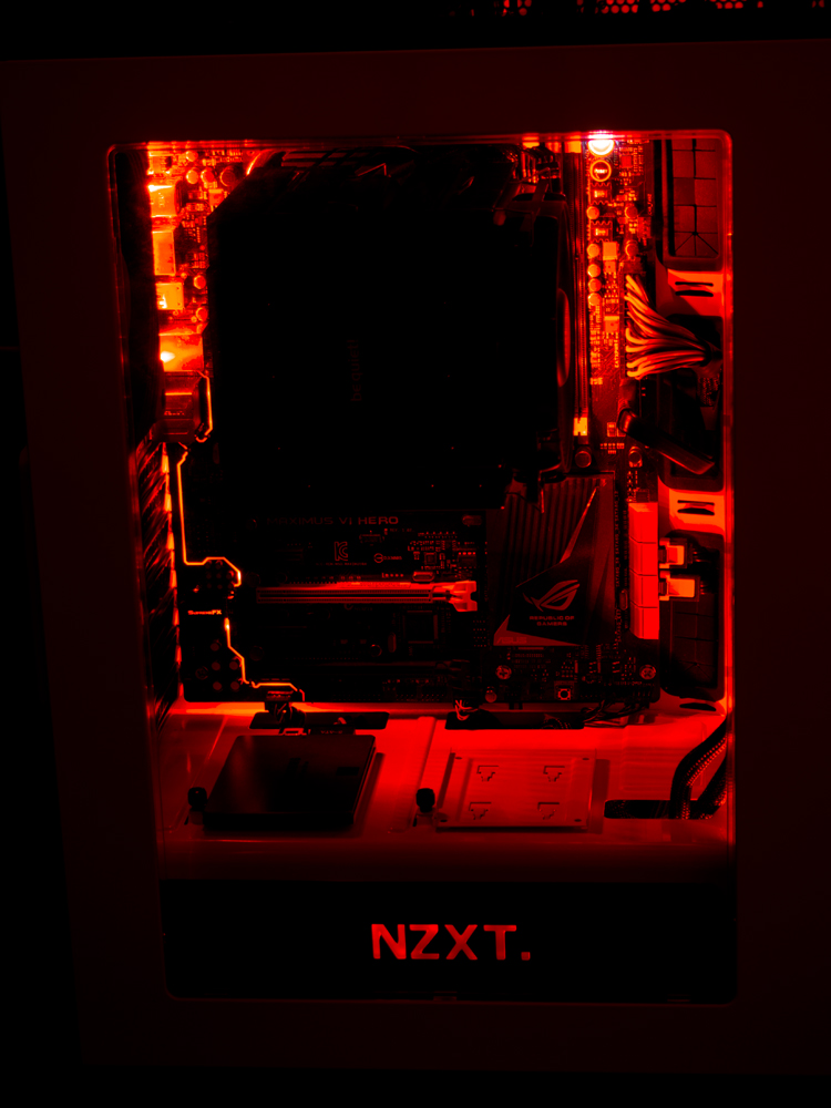

Hier mal ein Beispiel, um das Problem mit dem DRP3 zu verdeutlichen.
Der Großteil des Lichts wird halt verschluckt. Hab oben zwei 12cm BitFenix Alchemy drin: einen direkt zwischen I/O-Blende und dem hinteren Lüfter - einen unter dem vorderen Lüfter des DRP3 (beim RAM).
Trotzdem ist der Kühler kaum beleuchtet.
Die einzige Möglichkeit wäre, einen Streifen direkt an dein Window-Kit zu kleben, sodass der Kühler von oben beleuchtet wird.
