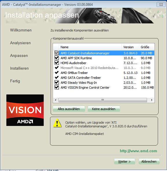

Hab nun von der Treiberseite meines Laptops diesen Grafiktreiber geladen:
AMD Graphics Driver for Windows 7 SP1 (32-bit, 64-bit)
Habs nicht mehr exakt im Kopf, aber erst wurde Treibersoftware installiert glaube ich. Und danach öffnete sich ein AMD Catalyst Installationsmager, der dann auch meine "Hardware analyisert" hat oder so und dannach auch folgende Sachen installiert hat:
errezterz-png.384695
Aber nach wie vor, hab ich immer noch ein unerkanntes Basissystemgerät im Gerätemanager und nur eine "Standard VGA GRafikkarte".

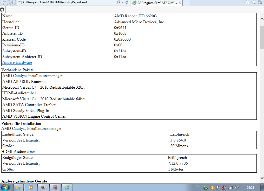

Hier noch ein Screeny von einem Teil des Installationsberichts (sollte alles wichtige drauf sein. ist aber übrigens nicht der Installationsbericht von dem aktuellen System, ich hatte gestern schonmal formatiert und das ganze gemacht, hat da aber auch nicht geklappt und in der Zwischenzeit nochmal formatiert und jetzt bin ich wieder beim gleichen Problem, der Screeny stammt aber von gestern):
eifjwoeifw-png.384550
Das fehlerhafte Gerät im Gerätemanager kann ja auch ein anderes sein. Das Protokoll sagt, daß die Installation erfolgreich war. Kannst Du den CCC den aufrufen?

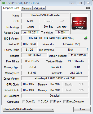

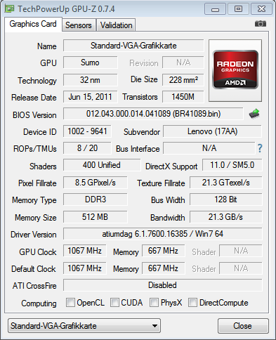

Zieh dir mal GPU-Z und guck welche Karte du wirklich hast. Da siehst du, welchen Treiber du hast (Version, die du nicht dazu geschrieben hast) und ob die Karte richtig steckt und erkannt wird. Dann deinstalliere alles von AMD mit diesem Tool.
Danach neu installieren. Eventuell im abgesicherten Modus.

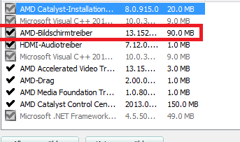

Bei deinem Sreenshot feht der Display-Treiber:

Ja die Installation von irgendwelchem anderen Gedöns, aber nicht von dem Treiber den ich brauche, denke ich mal.

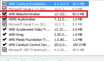

Ok, erstmal... was genau fehlt, wie bekomme ich es und löst es mein Problem?

Hier mal von dem Tool nen Screeny:
Kann da nichts anderes als das VGA Dingen anwählen...

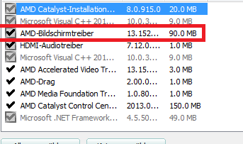

Habe nun
Latest Beta Driver 240 MB 13.11 Beta 03.12.2013
von dieser Seite geladen und installiert.
Hat geklappt, habe jetzt meine AMD Radeon HD 6620G im Gerätemanager stehen.
