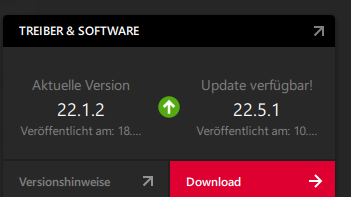

Lüftersteuerung in der Radeon Software wieder auf "Auto" gestellt? Und rein aus Neugier: Warum nutzt Du einen komplett veralteten Treiber?
Ja, wie schon geschrieben hab ich den Treiber auch schon mit dem cleanup utility deinstalliert gehabt.
22.3.1 total veraltet? Ist halt die Version vor dem derzeit aktuellen. Er lief bislang problemlos
Die 22.3.1 ist sehr veraltet. Bitte den Neuesten verwenden. Die "Optional" Treiber sind als reguläre Treiber ebenso in die Installationsroutine mit einzubeziehen. Das sind keine Beta Treiber sondern auch reguläre Treiber.
