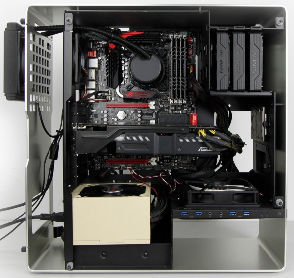

also ich fand das Case ja sehr geil wo ich das bei Caseking zum ersten mal gesehen habe,wenn man sich das jetzt aber einmal genau anschaut,fragt man sich was INWIN da zusammengebaut hat? Die bauen doch schon seit 10Jahren Cases und meist gute:eek::eek:?Bei Geizhals steht zwar 140mm vorn 140mm unten .....aber wo soll man da bitte einen Lüfter sinnvoll anbringen ? Der 92mm hinten ist ja praktisch im Case verbaut und bläst auf eine grob ausgestanzte Aluplatte. Eine Referenz-Radial Grafikkarte die wohl da noch am optimalsten passend wäre,würde die Abluft im Case verteilen.Ebenso zu einem großen Teil das NT .... Es kommt also null Kühlung rein und lässt sich schlecht herausbefördern:eek:
Oder hat sic da was geändert zu dem Foto?

Die Geizhalsbeschreibung mit den 2 Lüftern vorne und unten ist falsch, ja. Es gibt da nur einen Lüfter (und einen hinten), nämlich vorne/unten, also rechts unten in dem Bild, horizontal liegend direkt über dem I/O Port. Da die Glasplatte den Teil rechts unten ja auch unbedeckt lässt kommt da also schon frische Luft rein, aber gute Belüftung ist sicherlich was anderes. Muss es mir trotzdem kaufen.:)
