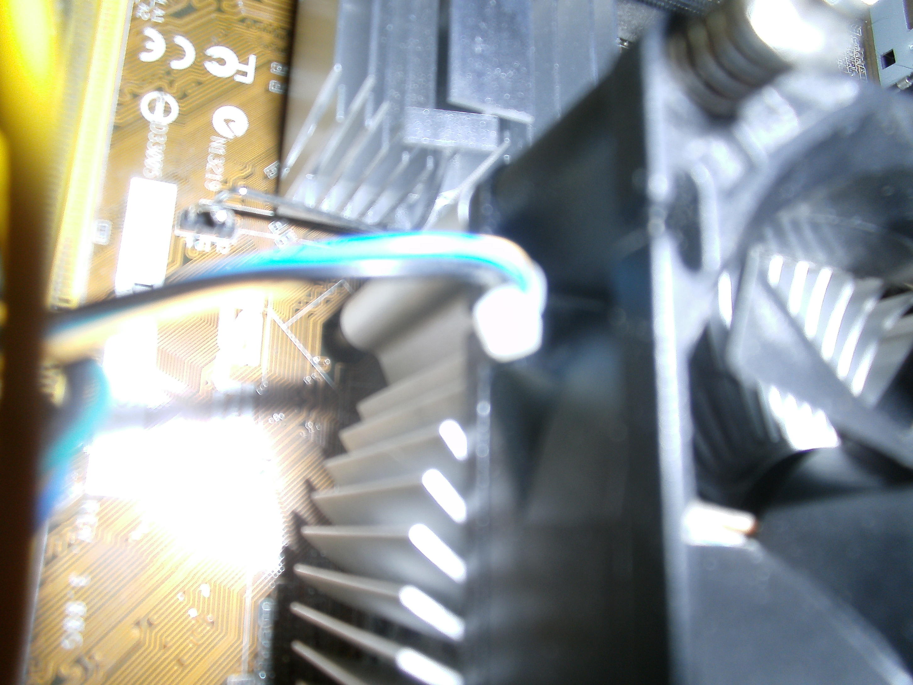

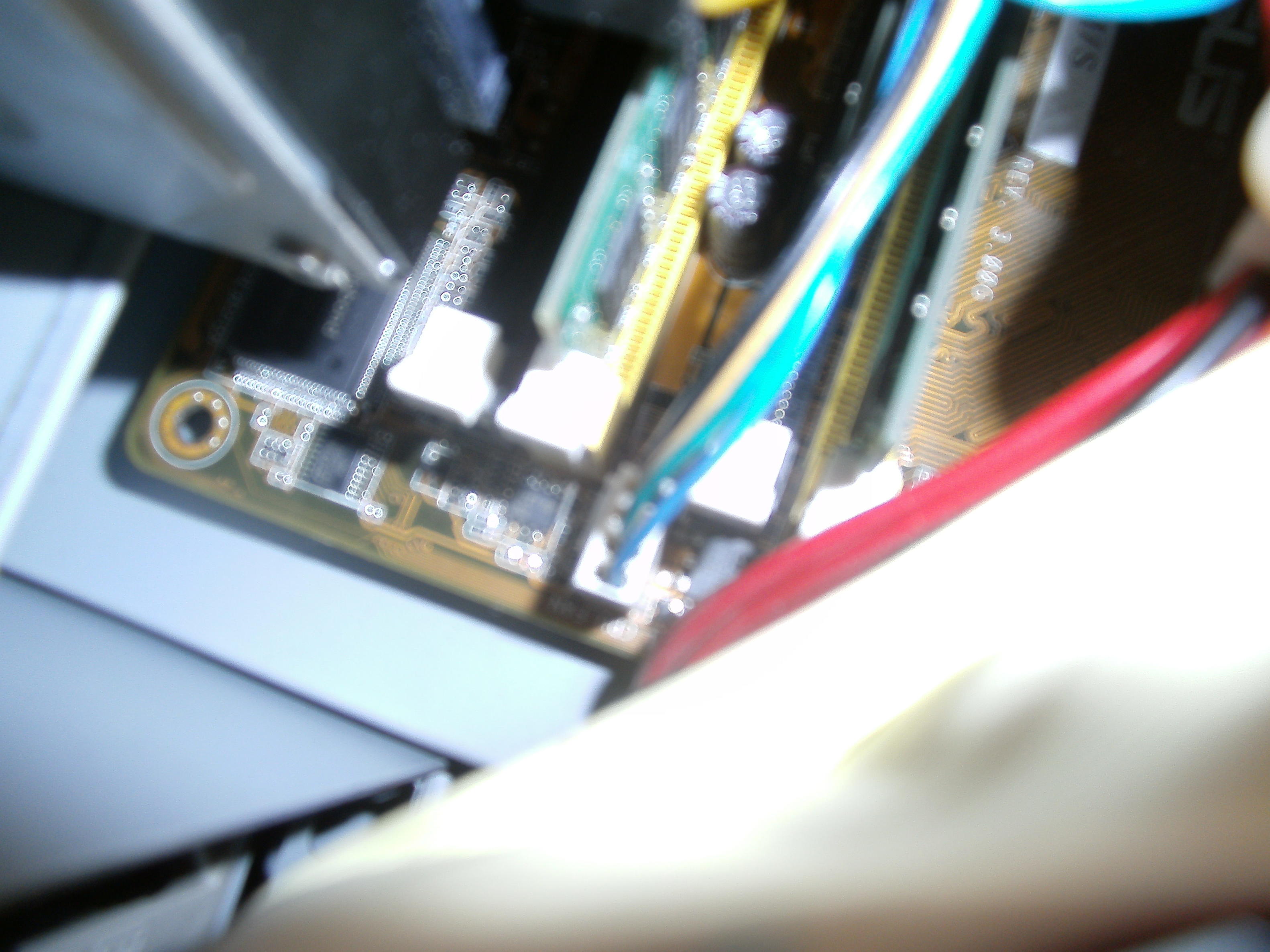

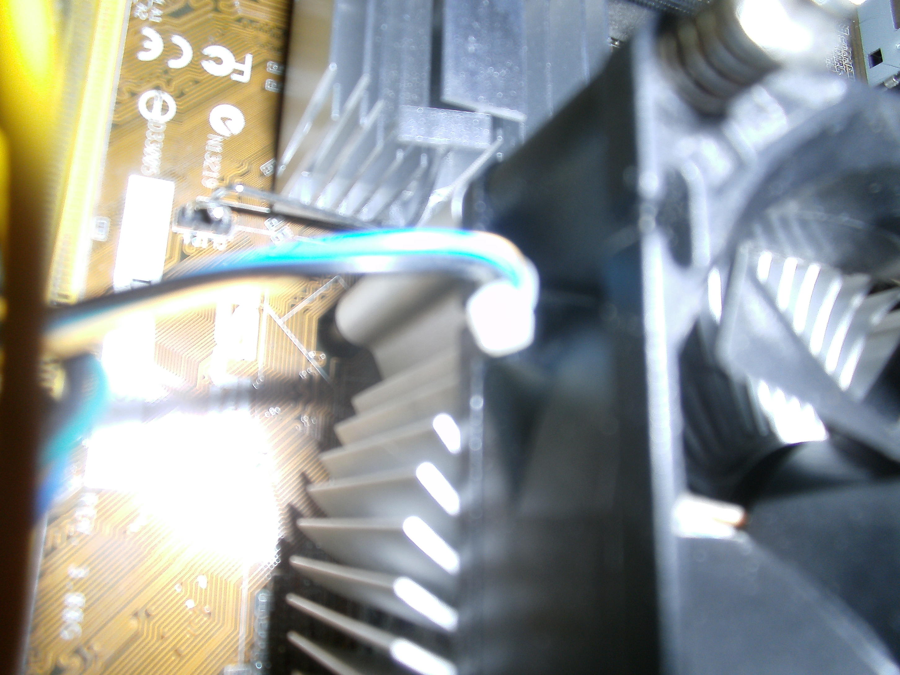

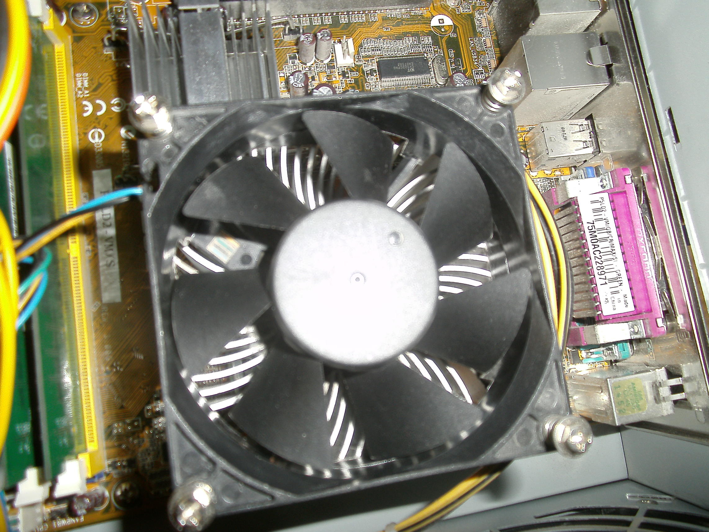

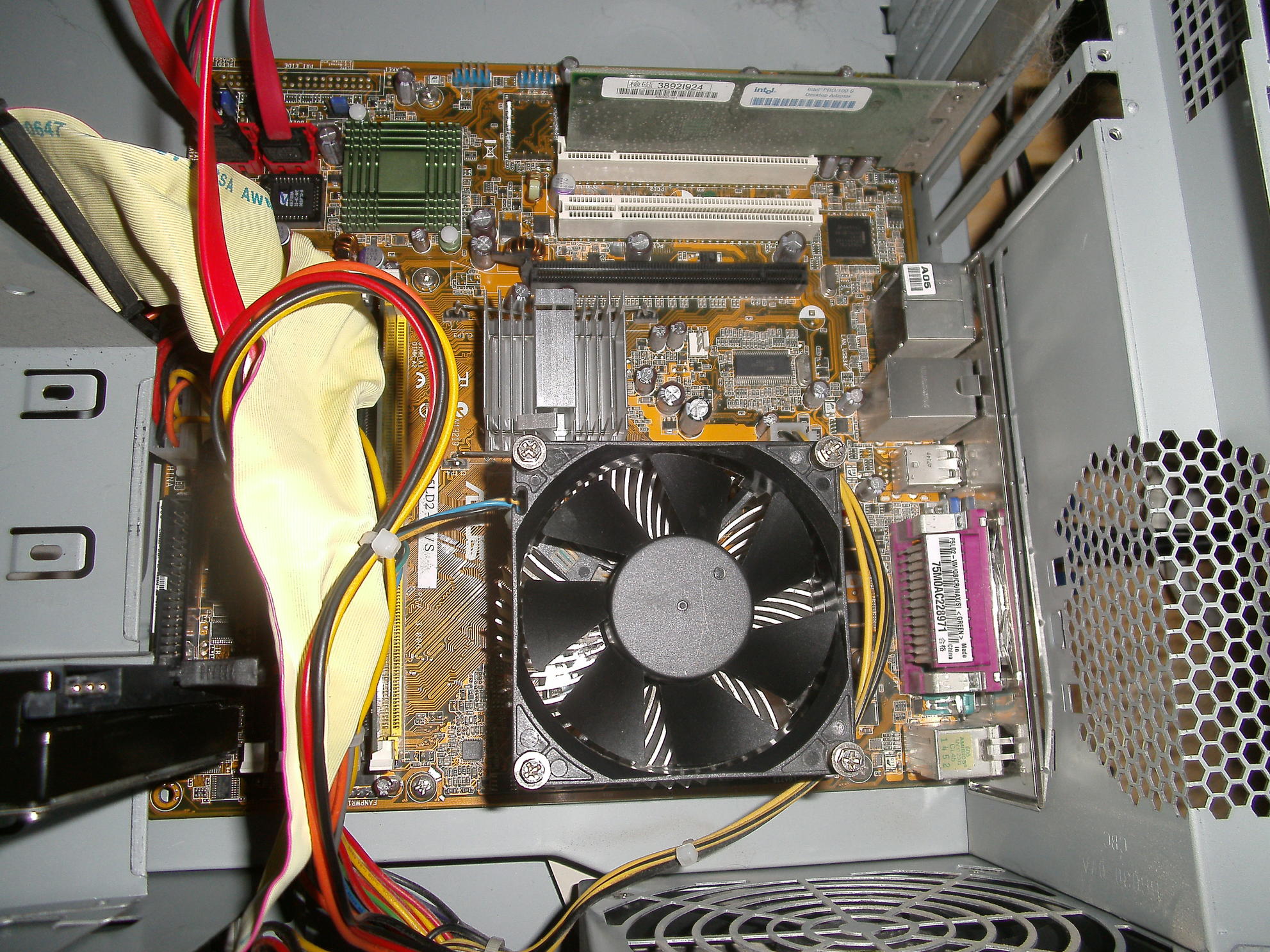

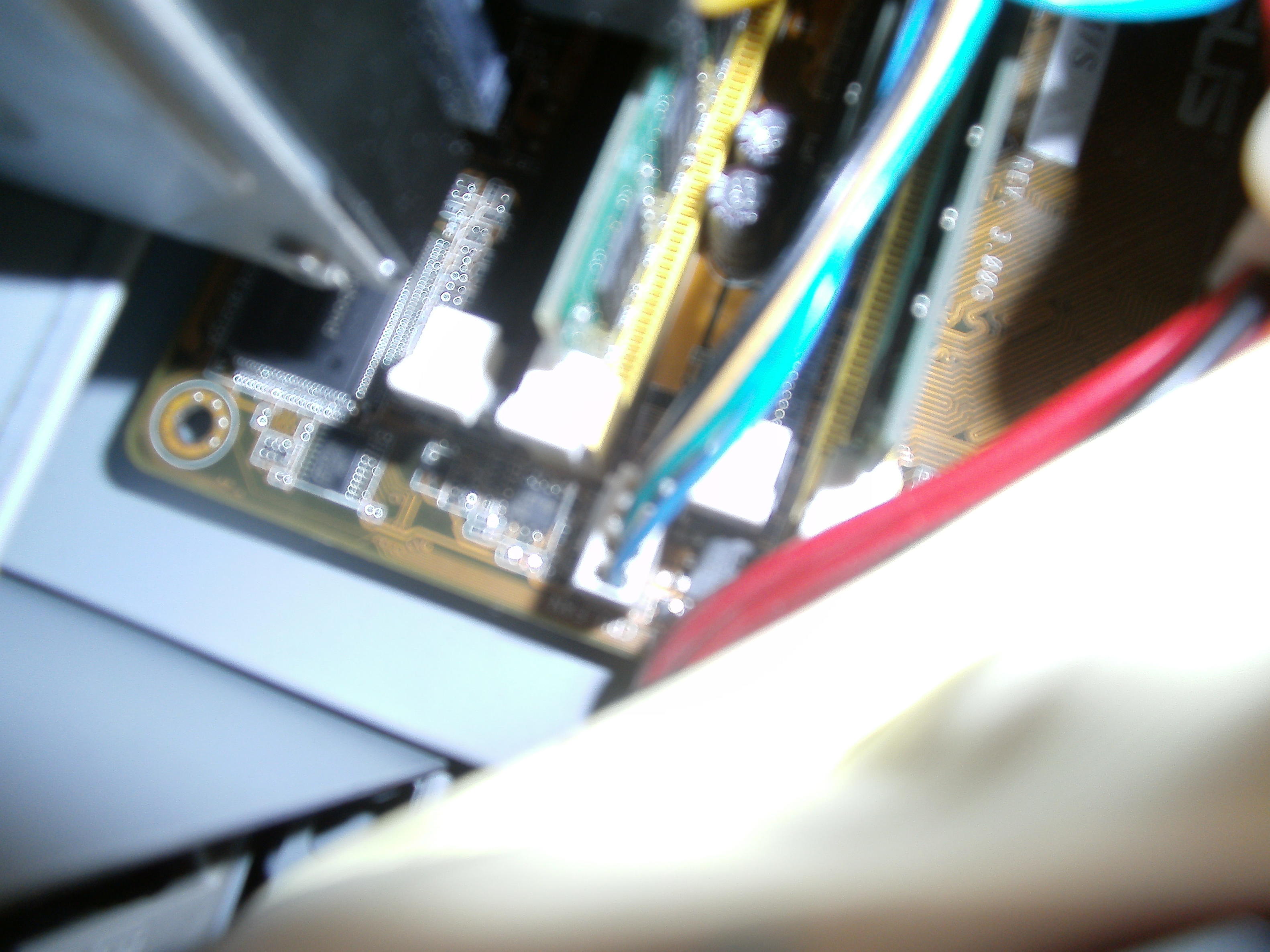

hi leute
danke für die netten Antworten.
zunächst mal sitzen die Stecker alle richtig
auf das Bios kann ich nicht zugreifen da der PC überhitzt bevor ich das machen kann
ich schicke noch ein paar Bilder mit, allerdings sind viele verwackelt (sry dafür)
danke im Vorraus
