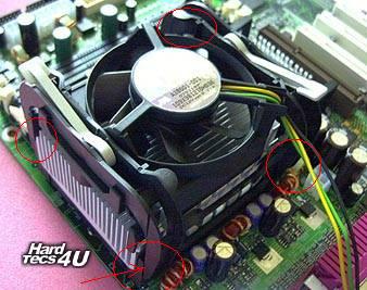

Ja das komische ist der Lüfter hängt mit nem komischen plastik-schutz zusammen und somit geht nichtma der kühler runter.
Hier das is der Kühler.
Hoffentlich weiß wer wie er richtig runter geht der is echt vollgefressen mit Staub
Der komische Plastik Schutz hat auch nix auf der seite zum lösen

Hi,
an dem "Plastik-Teil" wo der Lüfter drauf montiert ist sind 4 Klemmen, diese musst du lösen (sind so eine Art Wiederhaken). Ich habe auf dem Bild mal gekennzeichnet wo die sitzen!

Mh jetzt hab ich grad 1h wieder rumprobiert, auf den ecken oder seiten sind auch keine klammern, das teil will einfach nicht runter..
Da sind Klammer das ist der Standart Bxed Intel CPUKühler 4 sind es insgesamt auf jeder ecke 1 neiner.
Die sind ziemlich schwer runter zu bekommen hab auch ne weile rum probiert.
Also als erstes die zwei oberen aritierungsklammern (Grau) in die entgegengesetzte richtung aufmachen also einer nach links einer nach rechts. So jetzt kommt der schwierigste teil die 4 halterungen lösen da musst du rumprobieren wie du sie am besten runterbekommst. Pass aber auf das sich die Eckklammern nicht verkannten :D :D
dann müsste er ohne probs auf deinem Tischliegen :D :D :D
Also, du nimmst einen normalen schlitzschraubenzien von ca 6-8mm breite. den steckst du von oben in die halteklammen, bis er nicht mehr weiter reinzustecken ist, also beim wiederhaken angelangt ist. dann hebelst du die klamme einfach nach aussen ab. und das bei allen vieren, sie gehen die klammern ganz einfach und problemlos ab. danch kannst du den kühler, an dem warscheinlich die cpu kleben wird, einfach abnehmen. jetzt kannst du die cpu mit einem fön lösen und dann wieder einsetzten (aber vorher den sockel öffnen :cool_alt: ). :)
ja hab ich alles rumprobiert an den ecken da merkt man gar nicht das klammern dort sind.. und runter geht da nix
