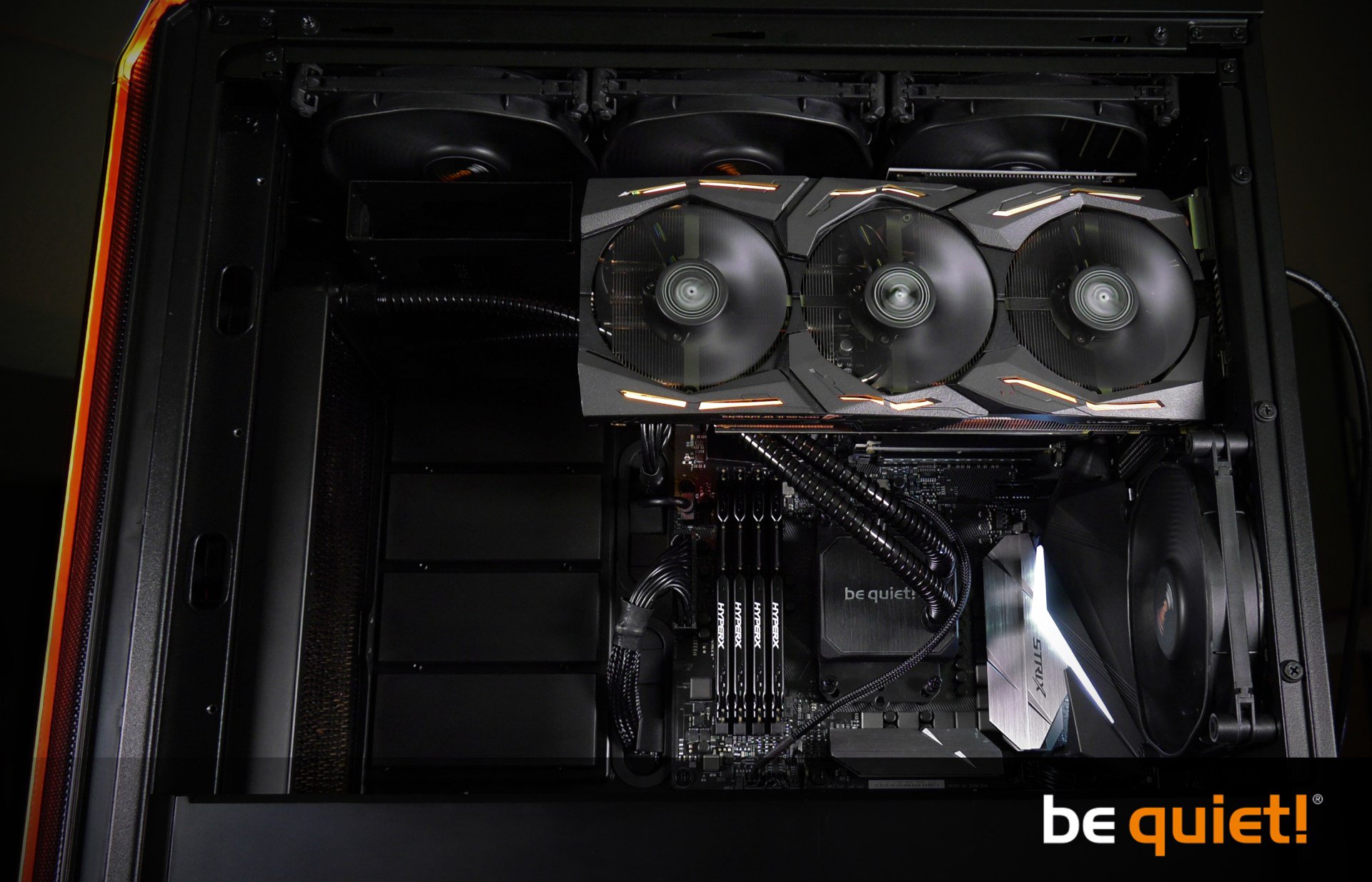

Das Gehäuse habe ich invertiert, die Grafikkarte konnte ich auch vor der Scheibe montieren, Problem ist nur, das ich das Stromkabel nicht in die Graka stecken kann, weil der top CPU Lüfter ein paar milimeter im Weg ist. Der Anschluss ist ja in der Mitte der Graka. Also der gesamte Kühler mit Lüfter ist etwas zu hoch. Hab die Graka erstmal direkt auf das Board gesteckt.

Hier mal ein Bild wie das invertiert mit Riser aussieht "Klick"
Warum Topblower? Weil mir die Optik gefällt und das man den Lüfter frontal sehen kann, also reine geschmackliche Sache.
Hab das bei meinem alten PC mit dem Vorgängergehäuse, 1080ti und be quiet! Shadow Rock TF2 auch so, nur ist der TF2 nich so hoch.

Da ist´s bestimmt mugglich warm drinnen im Gehäuse. Topblower ziehen Luft raus. Ebenso der rechte Lüfter. Von links strömt somit gewollte Warmluft von der AIO ein.
Die Topblower würde ich ausblasend links an die AIO innen oder außen montieren. Der rechte Lüfter sollte einblasend montiert werden.
