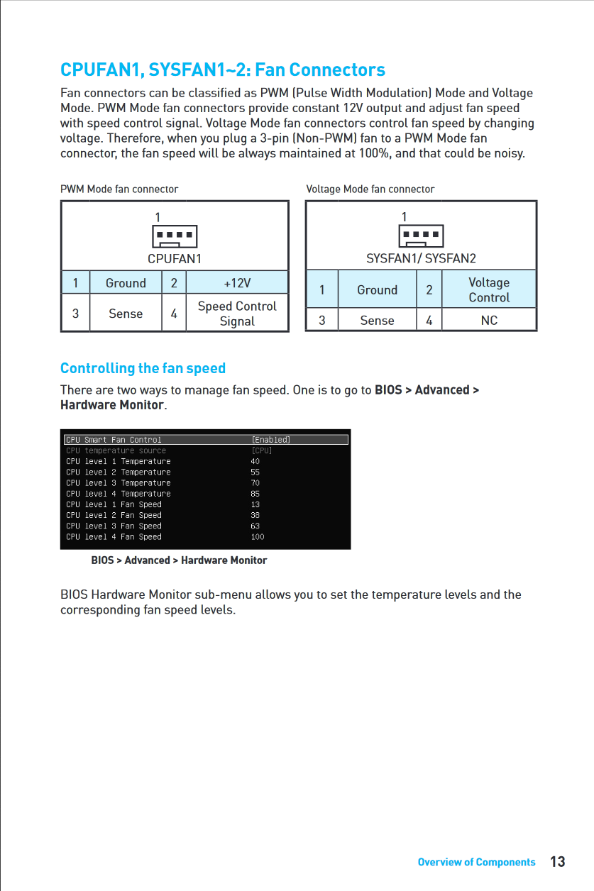

Was steht im Handbuch zu den Anschlüssen und der Steuerung?
7994v1.1(G52-79941X3)(H170M B150M H110M ECO)100x150.pdf
Screenshot_2018-10-26 7994v1 1(G52-79941X3)(H170M B150M H110M ECO)100x150 pdf.png
Mainboard-Anschluss
Lüfter-Anschluss
Lüfter an SYSFAN1~2: Fan Connectors werden über die Spannung gesteuert - Pin 2 Spannung und Pin 4 NC.
