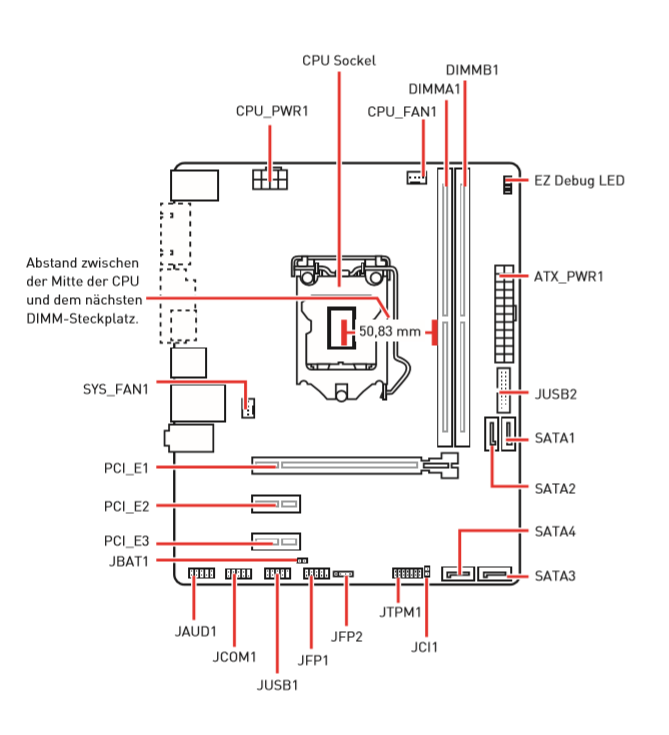

Gehört der RAM nicht in den anderen Slot?

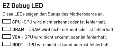

Was zeigt das EZ Debug LED an?

In dem Gehäuse wäre durchaus Platz für ein Board in normaler ATX Größe, dann ist nicht alles dicht an dicht gequetscht.

Da leuchtet eine Diagnose-LED (oder sogar 2, erkennt man kaum auf den Bildern), ich würde ja erstmal dem nachgehen....

Wieso holt man sich ein mini-ITX Board wenn man ein ATX Gehäuse hat ?!?
