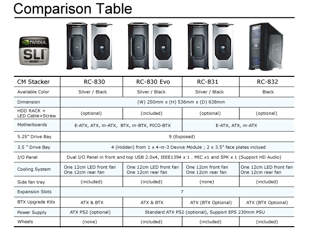

Was ist bei den Stackern eigentlich der Unterschied zwischen "Non-Evolution", Evolution I und Evolution II?
die unterschiede würden mich auch mal brennend interessieren...
