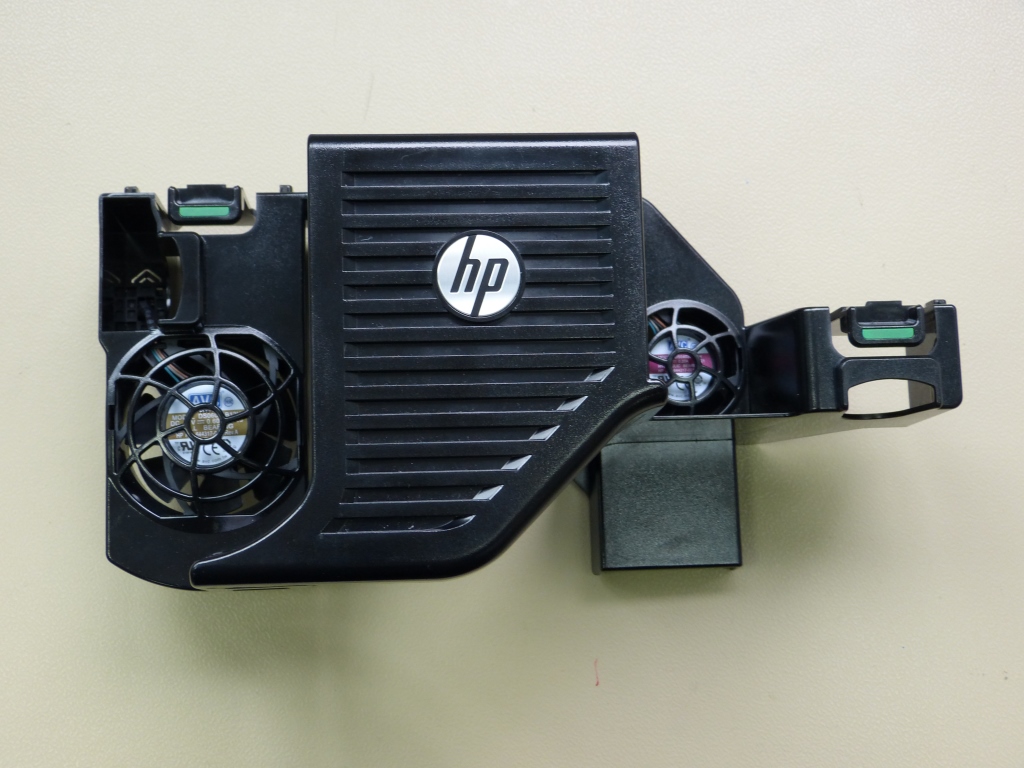

zB ist dies einer der verbauten Kühler mit Lüfter.

Thematik nennt sich das. Doch, die Lüfter reagieren auch auf Temperaturen. Aber das macht sich nicht stark bemerkbar, in der Grundlautstärke. Sie sind eben laut. Schau sie Dir mal an. Dann erklärt sich einiges.
Ich kenne diese Workstation. Und auch andere aus der Klasse. Das sind keine Leisetreter. Egal was man da einstellt. Und viel einstellen kann man nicht. Und das Alter und die Laufzeit spielt ganz Gewiss und Rolle. Gerade bei den Lüftern.

Der Z 840 hat für die CPUs ein ganz anderes Kühlkonzept. Große Kühler mit weit größeren Lüftern. Nicht diese Plastikgehäuse des Z 620.
