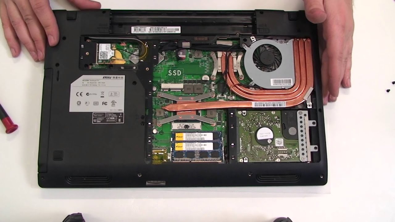

Testweise habe ich GTA5 Installiert. Nach etwa 10 Minuten fallen die FPS um gut die hälfte weg wenn CPU und GPU gefordert werden. Habe danach mit HWMonitor geschaut und die CPU kommt komplett ins Throttling und bewegt sich um die 90-95°C!
Nungut, frische Wärmeleitpaste MX4 aufgetragen. Die Werte werden nicht besser. Selbst wenn ich das Notebook erhöhe und für genug Frischluft schaue. Dann kann ich es zwar etwas hinauszögern, aber ins Throttling kommt er trotzdem.
Da ich selber noch nie mit Wärmeleitpads bzw. Flüssigmetal gearbeitet habe, wollte ich euch fragen, ob das überhaupt soviel bringt und zweitens, was von beidem empfehlt ihr?
In meinen Augen ist aber das komplette Kühlsystem eine Katastrophe. Hier ein Bild.

Mehr wie eine Kryonaut Konduktonaut wirst net brauchen. Dann eher mit Throttlestop arbeiten. Das undervoltet die CPU und oder beim Daddeln die maximale Prozessorleistung auf 99% stellen dann boostet der Prozessor nicht so hoch, wird nicht so warm und man hat im Vergleich dauerhaft einen höhere Takt anliegen.
Meist ist die Paste am Prozessor und der GPU trocken nach den Jahren und das Notebook ist ja auch nicht merh das jüngste.
Letztens erst wieder den alten Dell E6540 mit neuer Paste versorgt, 10-15 Grad bei geringerer Lautstärke waren da möglich ohne Throttlestop bzw. undervolting.
Da du da vermutlich dirkt auf dem DIE der CPU bist so ist es zumindest bei meinem 4800Hq besser die Kyryonaut nehmen empiehlt sich auch eher auf GPU DIES.
Pads hattest auch neu?
Ich habe eine ganz ähnliche Ausstattung und ja...die Kühlung ist nicht gut. ;)
Ich konnte bei mir mit dem Wechsel der Wärmeleitpaste immerhin bewirken, dass bei reiner CPU Belastung der Basistakt gehalten wird.
Bei Spielen solltest du dich an noch älteren Titeln orientieren...gibt viels Alte, dass immer noch Spaß macht.
Anno 1701, Baldurs Gate 2, Age of Empires 2(z.B. die Definitive Edition)...The Witcher 1&2.
Du slltest mal den Lüfter abnehmen...darunter hatte ich irgendwann eine ziemliche Wollschicht.;)

Ich danke euch beiden für die Antworten.
Wärmeleitpaste habe ich bereits mit der MX-4 getauscht und die kompletten Lüfter gereinigt.
Dazu muss ich sagen, ich mache meistens einen kleinen Punkt in die mitte des DIEs. Wie macht ihr das?
Die Pads bei den VRAMs habe ich nicht getauscht sahen noch gut aus. Meint ihr, das Flüssigmetall nichts bringt?
Ich verstreiche die Paste...bei Direct Die Kühlung ist es tödlich, wenn ein Stück des Dies nicht bedeckt ist.
Den Kühler setze ich dann zwar auf, aber ich ziehe ihn nicht gleich fest.
Ich gehe danach hin und "massiere" die Paste unter Druck, mit kreisenden Bewegungen, zu den Seiten raus.
So bekommt man sie besonders dünn.
Das kann nochmal 1-2K bringen, aber egal.
Kann schon was bringen, aber es darf auch nichts irgendwohin tropfen....und die reine Kupferplatte ist auch nicht so optimal, weil das Galium in das Kupfer Diffundiert und es kann sein, dass du nach einigen Monaten mehr Flüssigmetall "nachfüllen" musst um weiterhin gute Temperaturen zu haben.
Danach sollte das Kupfer aber gesättigt sein und du brauchst nichts mehr machen.

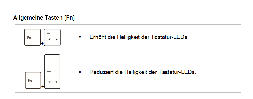

Hat es denn überhaupt schonmal geleuchtet ? Das 2OE gab es nämlich mit und ohne Backlight Keyboard.
Betätige einfach mal FN+ + (Numblock), lt. Handbuch sollte damit die Beleuchtung angehen, wenn vorhanden.
Das 2OE ist das einzige MSI Notebook mit ner reinen blauen Beleuchtung. Stelle bei KLM die Farben mal alle auf blau... offiziell wird KLM nicht unterstützt, aber eigentlich sollte die Beleuchtung auch so anspringen.
