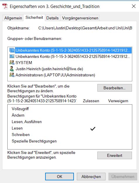

Ich habe hier einmal etwas gefunden, vielleicht hängt das Problem damit zusammen?
Es sind irgendwelche unbekannten Konten in manchen Dateien eingetragen. Kopiere ich die Dateien auf den Desktop, verschwinden diese Konten. Komische Konten.JPG

Die Berechtigungen sollten dafür nicht verantwortlich sein. Da würde dann eher "Zugriff verweigert" kommen.
Wenn ich mir den Pfad anschaue könnte bei der Datei tatsächlich die 255 Zeichengrenze gerissen sein ;)
