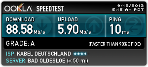

Also, ich habe mich nun per Kabel an den Router angeschlossen und mehrere Speedtests gemacht. Während ich ohne Kabel "nur" auf eine Downloadrate von 7mbits komme, sind es mit Kabel beinahe 85mbits, zumindest nach "speedtest.net"
Komischerweise, gibt mir der Speedtest von Computerbild (http://dsl-speedtest.computerbild.de) zwar mit W-Lan ebenfalls eine DL-Rate von ca. 7mbits, mit Kabel aber "nur" eine Rate von 27mbits, an, also nur ein Drittel.
So richtig aussagekräftig sind die Werte jetzt noch nicht und irgendwie verwundert mich der Unterschied in der DL Rate... Ich gehe gleich mal ein Ründchen zocken und gucke dann mal ob ich mit Kabel weiterhin die genannten Probleme habe.
