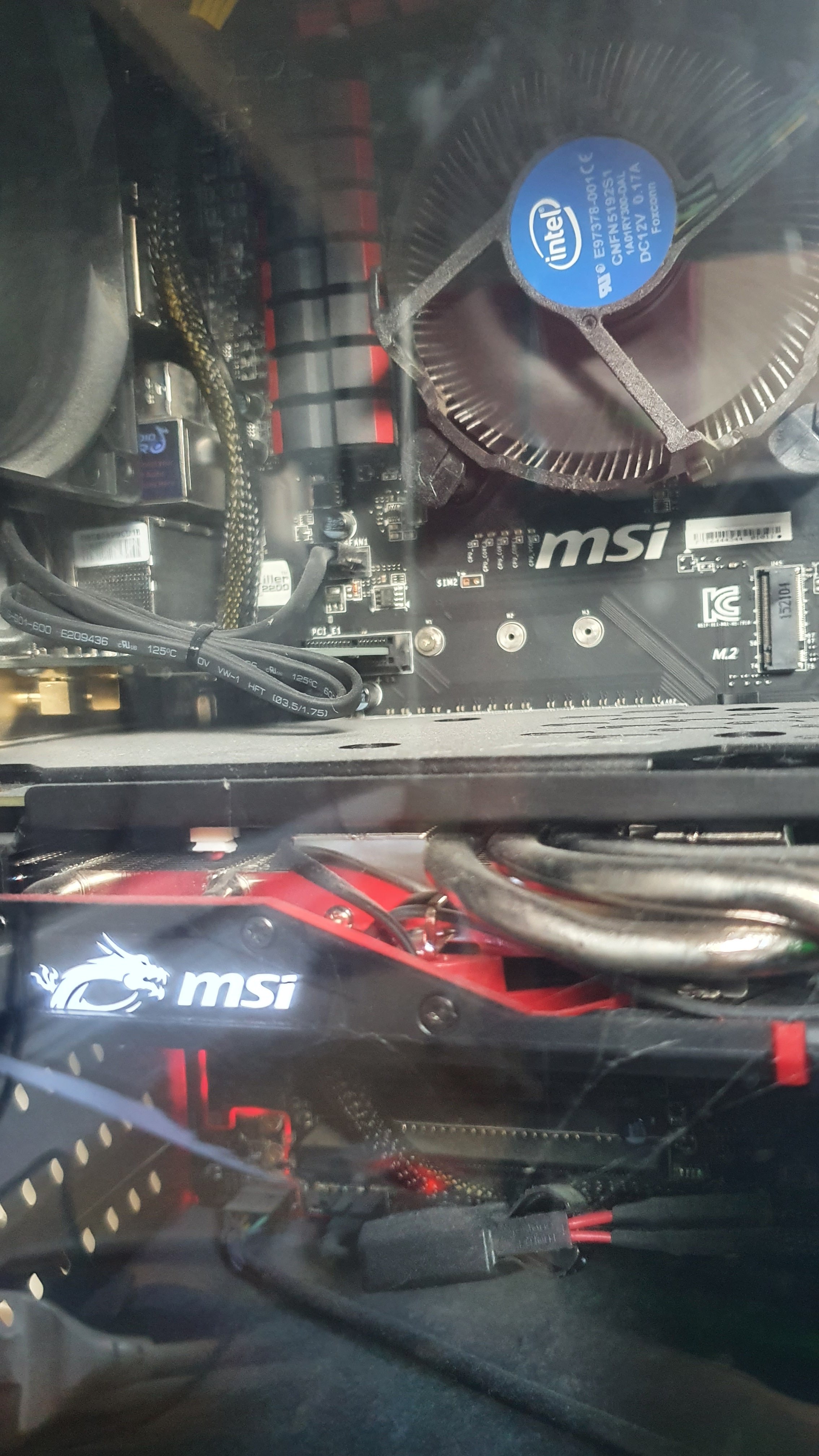

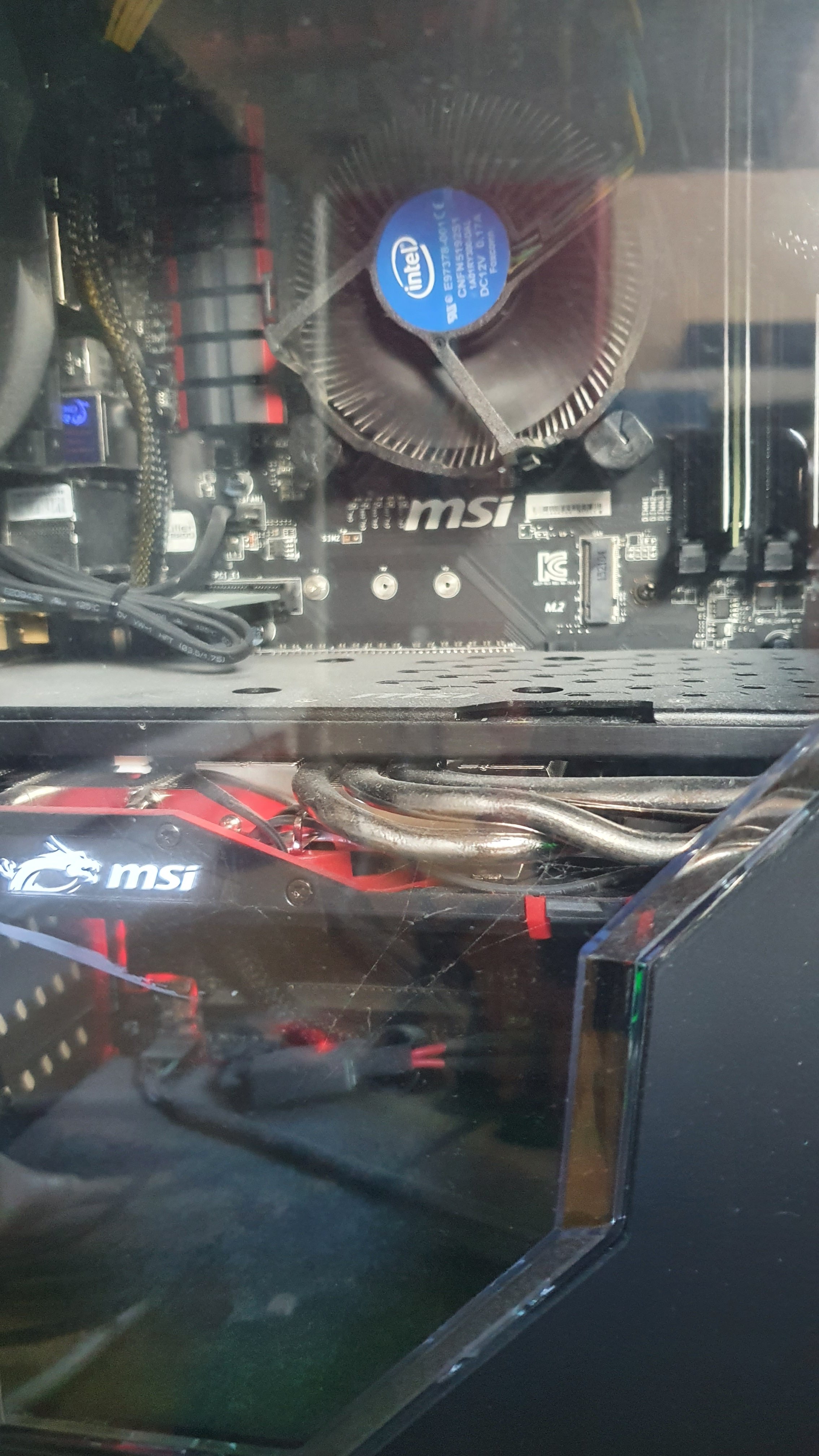

Mach sonst mal nen Foto vom Inneren des PCs, bist du per WLAN oder Kabel am Router ?
