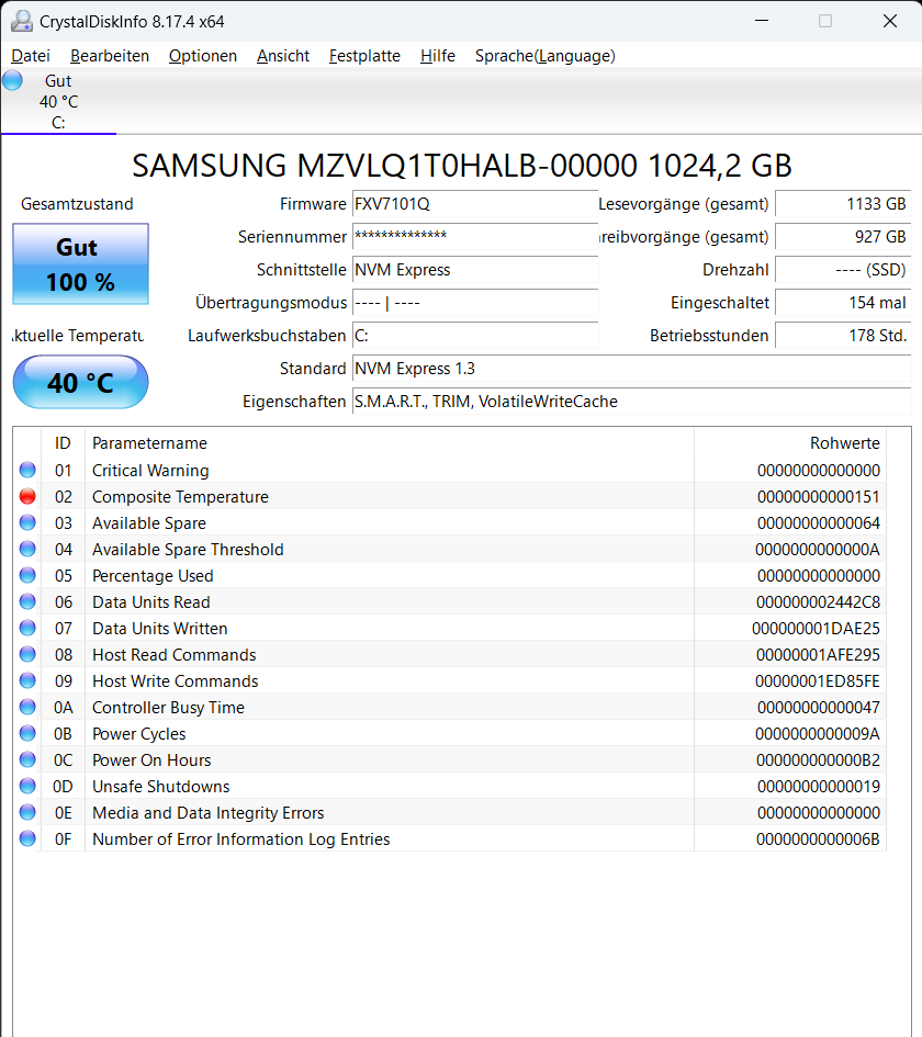

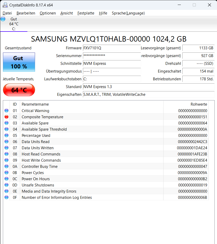

ich besitze ein ca. 6 Monate altes Notebook und erschrecke mich gerade über die Temperatur die von CDI auch mit einem akkustischen Warnsignal angezeigt wurde. Ich weiß zwar, dass SSD Festplatten mit einer höheren Betriebstemperatur laufen als HDDs, aber 64° kommen mir nun doch ziemlich hoch vor. So ca. 30 Minuten vorher sind Updates gelaufen, sonst hat das Gerät aber nichts arbeiten müssen. Die Temperatur ist dann zwar wieder gesunken, jedoch der Rohwert gestiegen, es ist also was passiert.
Ich stelle mal die Screenshots ein und würde mich über eine Beurteilung freuen ob es eventuell Probleme mit dieser neuen Samsung SSD gibt oder wie Ihr die Qualität dieser Platte beurteilen würdet.

Wenn SSDs genutzt werden steigt die Temperatur...wo ist jetzt dein Problem?
Mal davon ab, dass du weder sagst, welche SSD noch ob du einen Kühler nutzt.
Komplett unbedenklich, vor allem in einem Notebook.

Die Temperaturanzeige in CrystalDiskInfo verfärbt sich entsprechend der Gefahren für eine HDD, nicht SSD.

Dein zweites Bild ist verwirrend. Hattest du CDI angelassen, während die Temperatur fiel?
CDI liest regelmäßig die Temperatur aus im Hintergrund, das komplette SMART LOG wird aber nur angezeigt wenn der Nutzer es liest. Verwirrend ist das Bild deshalb, da der Wert im Log die 64°C anzeigt vom ersten Bild, aber vermutlich CDI dann im Hintergrund die Temperatur erneut ausgelesen hatte nachdem sie gefallen ist und im obigen Teil diese Temperatur anzeigt.
Der Wert im SMART Log wird immer fallen oder steigen mit der Temperatur - es ist direkt die aktuelle Temperatur in Kelvin. Daher sind im ersten Bild die 0x151 337 Kelvin und damit 64 °C.

Nein, ich hatte nachdem ich das Bild gemacht habe versehentlich CDI weggeklickt und habe dann kurz danach CDI wieder gestartet um zu Beobachten ob die Temperatur fällt. Das zweite Bild hatte mich dann noch nervöser gemacht. Habe dann CDI nochmals weg geklickt und wieder gestartet und da kam Bild 3 das wieder ganz normal aussieht.
Da das Notebook noch in der Garantiezeit ist wollte ich mal Fachleute draufschauen lassen da mir leider die Ahnung dazu fehlt. Dachte dass CDI bei SSDs angepasst reagiert und erkennt dass es keine HDD ist. Dieses Warnsignal von CDI über 50° Temperatur hatte ich bis dahin noch nicht gehört. Dachte auch es wäre was nicht ok wegen steigender Rohwerte.
