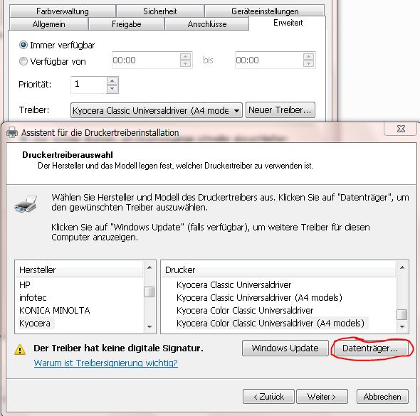

Hi gnomeondope
Kannst Du vergessen. Hab alle Varianten und Treiber durch, im Vista Kompabilitätsmodus und ohne. Immer das das Selbe. Die Treiber von Kyocera funktionieren an sich, nur das er mindestens 5 Minuten braucht, um eine Seite auszuspucken. Mit mehrseitigen Dokumenten möchte ich das garnicht probieren. Vermutlich braucht er dann auch jeweils 5-10 Minuten von einer Seite zur anderen. Bin kurz davor, den Drucker in die Tonne zu treten, auch wenn er sonst noch prima funktioniert, zumindest unter XP. Hauptproblem ist nur, dass ich keinen Drucker finde, der so kompakte Abmessungen hat, ne Duplexeinheit und mindestens 20 Seiten/min schafft.
Gruss
Thomas

Hab ich alles durch, keine Chance. Installation über die Setup Routine oder über "Neuen Treiber". Hab sämtliche erdenklichen Variationen durchprobiert. Das Problem damals mit den USB Ports war ein anderes. Das die sich alle virtueller Druckerport nennen, ist mir klar nur haben damals die XP/Vista Treiber immer noch einen speziellen virtuellen Kyocera USB Port installiert, an dem der Drucker nie lief. Erst nach dem umstellen des Anschlusses auf eine der "normalen" USB Druckerports mochte er drucken. Aber wenigstens das ist im Moment nicht mein Problem, weil die Win7 Treiber diesen speziellen virtuellen USB Druckerport nicht mehr installieren.
