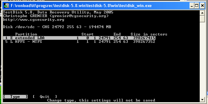

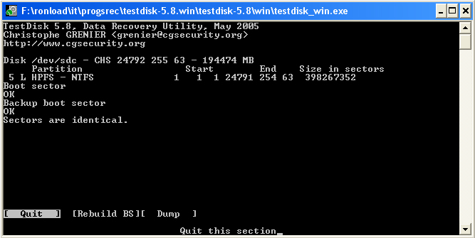

also ich habe testdisk jetzt mal laufen lassen....
sorry habe überhaupt keinen durchblick deshalb habe ich normal und advanced immer 2 screenshots......
danke für die coole antwort!!
Habe ich mir angeschaut.
Testdisk zeigt leider nichts zum reparieren an.
Das bedeutet das der MBR, Partitionstabelle und der Bootsektor in Ordnung sind.
