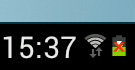

Nachdem mir in 1 Woche 2 Samsung Ladegeräte kapuut geworden sind (ok, eines fiel mir von 1m auf den Fliesenboden), habe ich mir 2 USB-Ladegeräte gekauft. Ich habe extra die mit den besten Bewertungen genommen und nicht auf den PReis geschaut.
Nun folgendes: Das Nexus 10 hat problemlos geladen, das Tab 8.9 aber lädt mit max. 8% in der Stunde (mit orig. Netzteil war das in ca. 1,5h voll) und zeigt ein komisches Batterielogo. Beide habe ich beim 2.1A Slot angeschlossen, beide hatten das gleiche orig. Ladegerät mit 2.0A dabei, alos sollte das doch passen?
Hat wer eine Idee? Habe beide Ladegeräte probiert und auch den selben Slot der das Nexus 10 geladen hat.

In der Regel haben USB Eine Erkennung für den Ladestrom eingbaut um original Netzteile zu erkennen. Das wird durch einen Widerstand erreicht. Fehlt dieser / oder ist falsch berechnet kommt es zu den beschriebenen Problemen.

Ach so, aber ich hatte doch geschrieben, dass ich beide Geräte probiert habe. Sogar beide 2A Ports beider Geräte. Überall das gleiche. Offenbar erkennt das Tab, dass es kein orig. Ladegerät ist und drosselt den Ladevorgang, dem Nexus 10 ist es egal.
