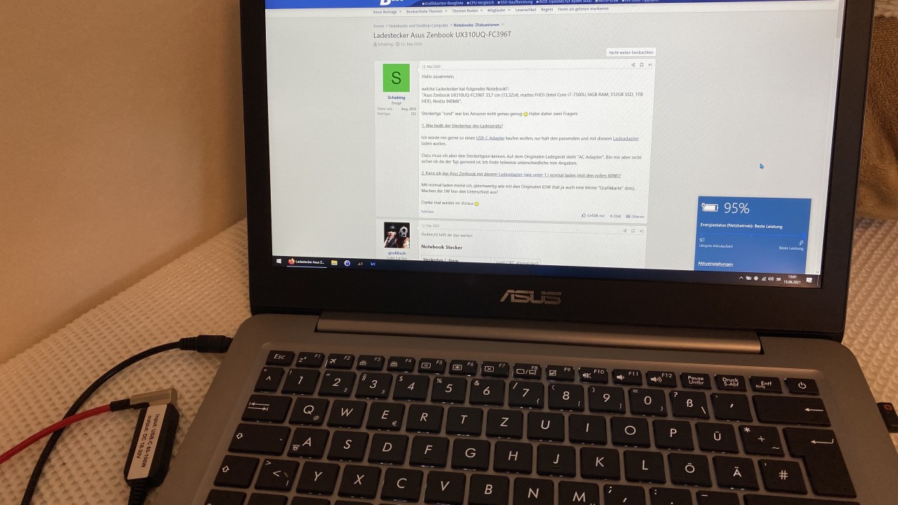

Schabing schrieb:
Ich habe den hier noch gefunden: Klick mich :)
Aus versehen habe ich deinen alten Link gepostet. Ich hatte genau diesen hier bestellt und heute getestet:
Cablecc USB 3.1 Typ C USB-C auf DC 20 V 4.0 1,7 mm Power Plug PD Emulator Trigger
Funktioniert einwandfrei!

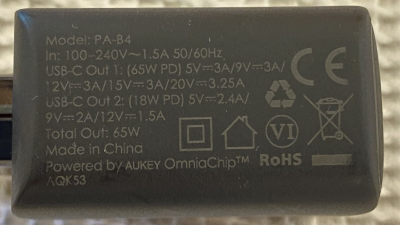

Mit diesem Netzteil:
AUKEY Omnia USB C Ladegerät 65W Power Delivery 3.0, USB-C Netzteil mit GaNFast Tech & Dynamic Detect
Es lädt wie das normale Netzteil. Von 30% bis jetzt auf 100%. Zwischenzeitlich lief Prime95 und trotzdem wurde weiter geladen ...
Wieder ein Netzteil, dass in den Keller verschwindet und vielleicht nie wieder zum Einsatz kommt. Dafür das eine USB-C Netzteil, mit dem ich alles laden kann :smokin:
