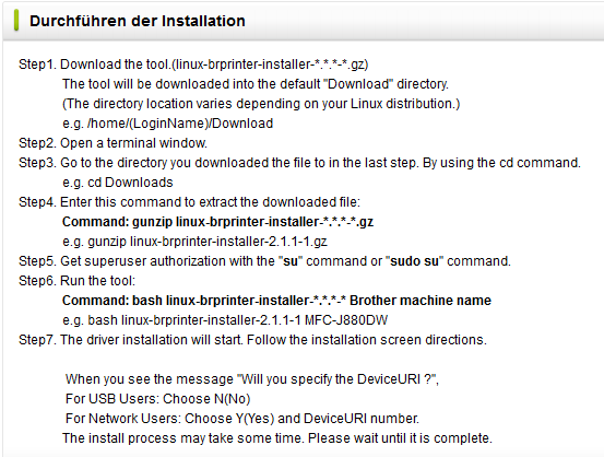

Das Driver Install Tool funktioniert definitiv.
Hatte exakt den selben Drucker.
https://support.brother.com/g/b/dow...ng=de&prod=dcp7065dn_all&os=128&flang=English
Waehrend der Installation die IP des Druckers (DeviceURI) eingeben wenn Du den per Netzwerk-Kabel am Router hast. Guenstig ist auch wenn der Drucker eine feste IP per DHCP bekommt. Das einstellen einer festen IP am Drucker direkt kann manchmal kontraproduktiv sein.
Eigentlich gehöre ich gar nicht in dieses Forum, weiß noch nicht mal was DHCP bedeutet und ausschmückende Erklärungen kann und werde ich von euch nicht erwarten. Mal gucken, was google sagt. Doch wenn ich das Video in den ersten 4 bis 5 Schnelldurchläufen richtig verstanden habe, hat Christoph genau das gemacht, eine feste IP-Adresse vergeben. Bin nämlich extra ins Fritzbox Menü gegangen um sie zu suchen und siehe da, da war sie. Für mich ein erster Teilerfolg.
