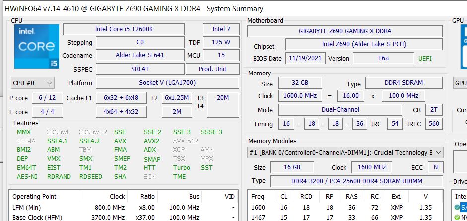

habe gestern meinen PC zusammen gebaut und beim Arbeitsspeicher bin ich mir unsicher, ob der RAM korrekt läuft bzw. eingestellt ist.
RAM: Crucial Ballistix schwarz DIMM Kit 32GB, DDR4-3200, CL16-18-18-36
Im Bios ist XMP aktiviert, HW Info zeigt mir Dual Channel, und als Clock aber 1600 an.
Meine Frage - kann man hieraus erkennen, ob alles korrekt ist bzw. der RAM auf 3200 Läuft?
1800 MHz sollten drin sein.

Eine Antwort auf die von TE gestellte Frage, setzt voraus, dass man lesen und rechnen können sollte.
Er hat ein RAM mit 3200 Mhz. Wie kommst Du, dass 1600 mit 2 multipliziert 3200 ergeben?

Dann hat er den Post von TE nicht gelesen/ignoriert. Da steht nirgends was von OC. Die einzige Frage, die in dem Raum gestellt wurde war, ob der RAM korrekt (mit 3200 Mhz) läuft.
Ram OC ergibt DDR4-3600, was in 1800MHz resultiert.

Danke euch für die anregende Diskussion.
In der Tat wollte ich kein OC betreiben, lediglich abklären, ob mein RAM entsprechend "korrekt" läuft :-)
Da aber der RAM eben auf XMP gestellt ist, betreibst du OC bzgl. des RAMs.
