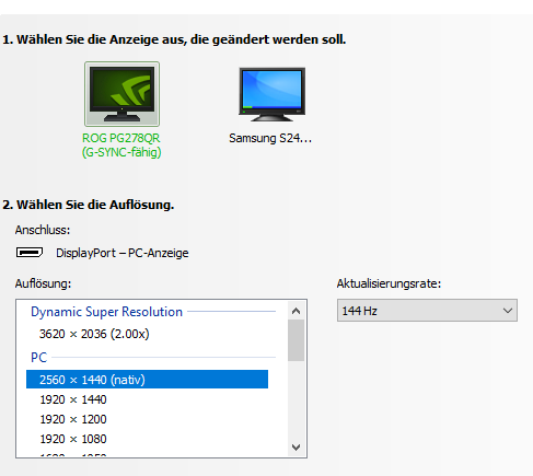

Ich habe seit einiger Zeit einen Asus ROG Swift PG278QR. Einen 27", WQHD, TN, GSync Monitor. Ich habe ihn auf 165Hz übertaktet.
Wenn ich aber ein Fenster offen habe, und es auf dem Bildschirm verschiebe, sieht es sehr ruckelig aus. Ich habe leider keinerlei Vergleichsmöglichkeit und daher wolte ich hier fragen, wie man überprüfen kann, ob die angegebenen 165Hz überhaupt wiedergegeben werden? Ich denke nicht, dass die Grafikkarte zu wenig her gibt, da es eine 2080 ist.

Hast Du auch in der nVidia Systemsteuerung die Bildwiederholrate auf die entsprechenden 165 Hz eingestellt? Ansonsten gibt die GPU nur 60 Hz aus und der Monitor wird seines Vorteils beraubt.

Ich denke schon. @Emmell

ich habe nach dem ich etwas herum experimentiert habe das Problem gefunden. Mein dritt-monitor, ein alter 4:3 Monitor ohne HDMI oder DisplayPort, ist der limitirende Faktor. Er wurde, da meine GraKa keinen VGA oder DVI Anschluss hat, am Mainboard angeschlossen. Nach dem ich den einmal aus geschaltet und abgesteckt hatte, lief alles butterweich.
