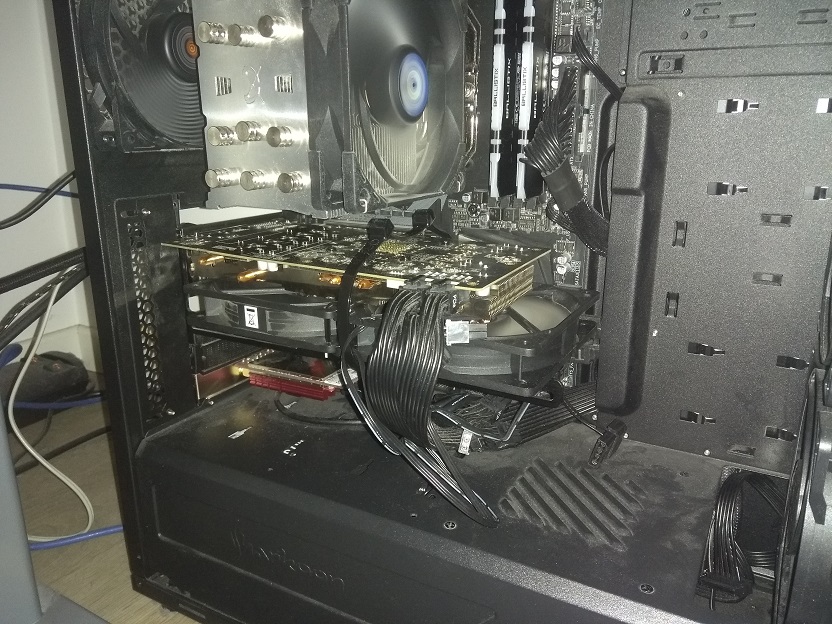

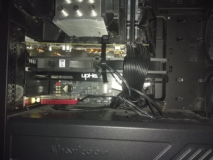

Falls es wen interessiert: Habe jetzt zwei alte Gehäuselüfter raufgeschnallt, die nicht höher als 900 rpm drehen können. Temp. geht bis zu 80°C hoch, ist jedoch soweit in Ordnung.
Reaktionen: FGA
80°C, für den alten Schinken ganz ok. Evtl lebt die noch länger wie Dir lieb ist :D. Wie waren denn die Temps vor dem Umbau?
Vor dem Umbau deutlich niedriger, meist unter 70°... Jedoch auch deutlich lauter da häufig jenseits der 1500rpm.
PS: Wer Staub findet, darf ihn behalten.
