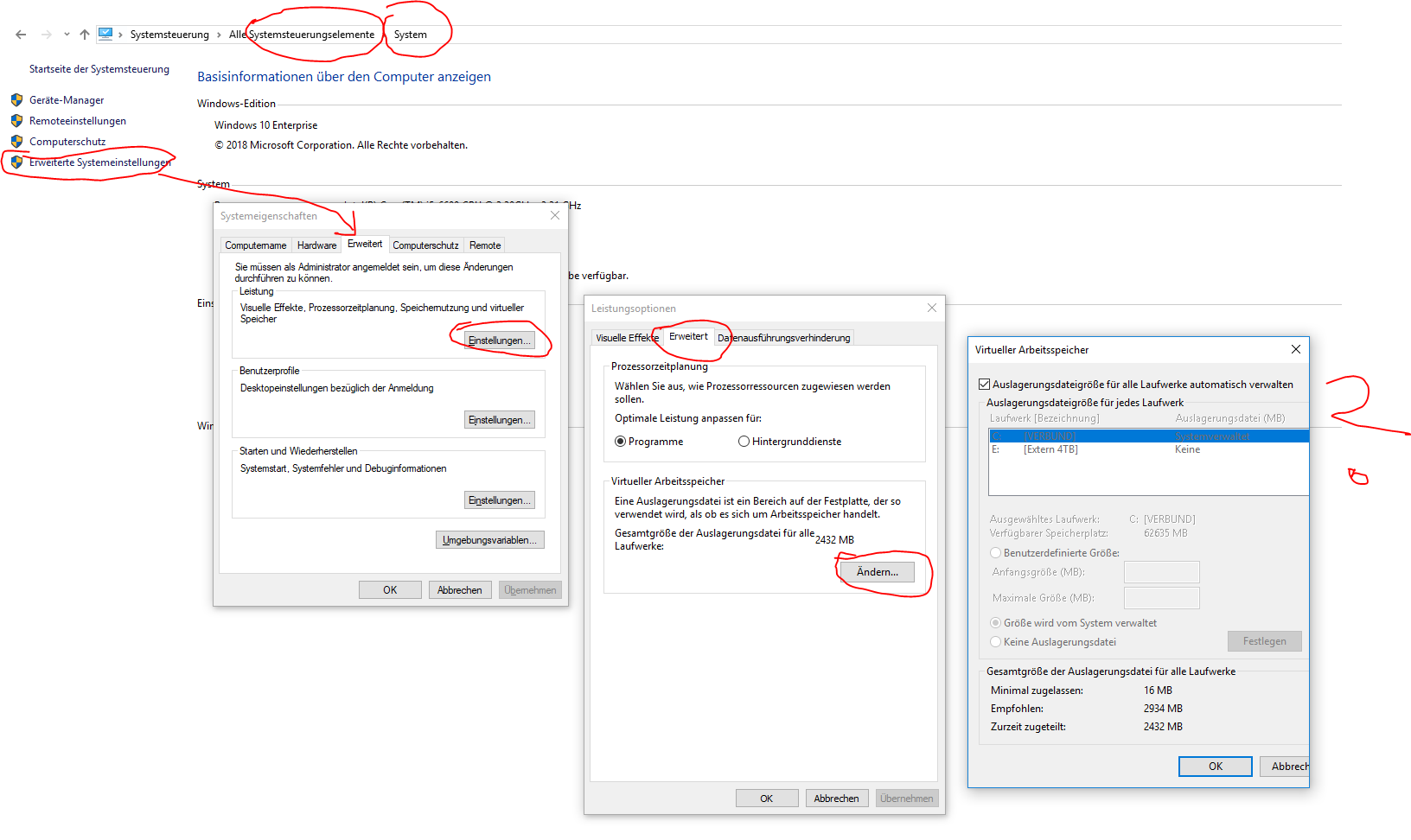

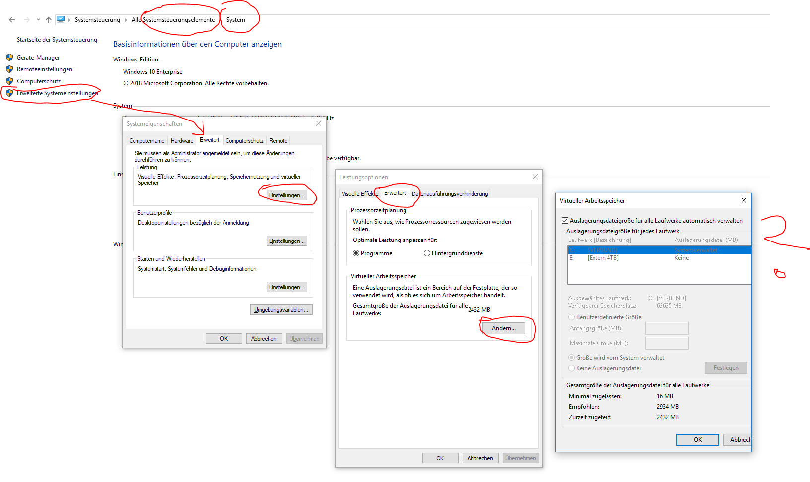

Wie groß ist die SSD? Lässt du deine Auslagerungsatei von Windows verwalten?
Was ist da bei dir eingestellt:

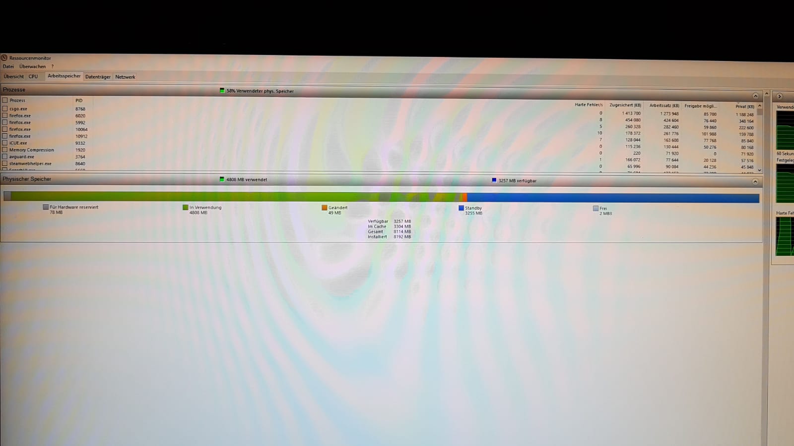

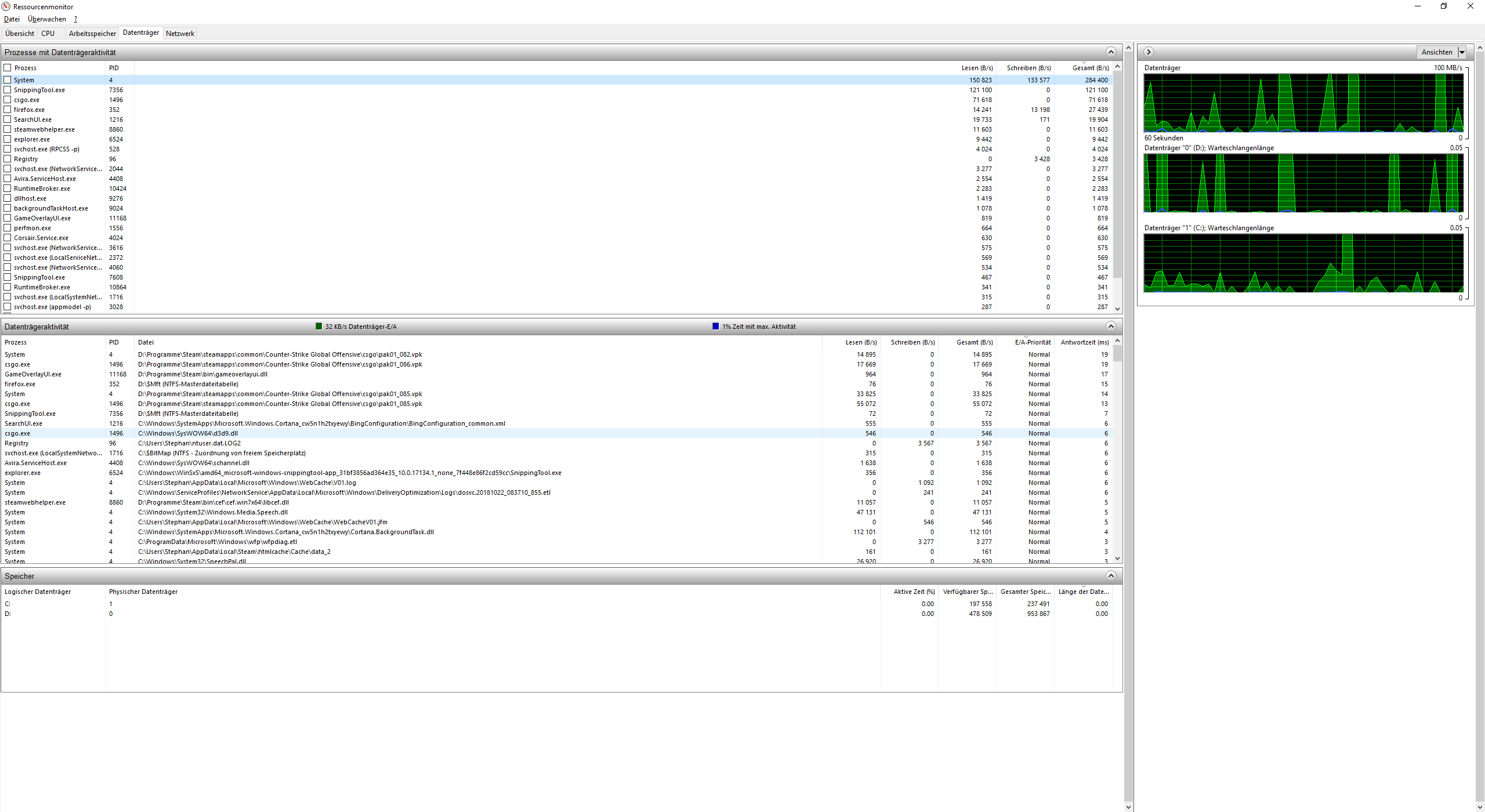

Hast du schon mal den Ressourcenmonitor->Datenträger offen gehabt und während des Problems beobachtet? Ganz unten bei Speicher, wie hoch ist die Aktive Zeit (%) während des Ruckelns?
Falls die aktive Zeit nahe 100% ist, mach einen Screenshoot, wo man Datenträgeraktivität sortiert nach Gesamt (B/s) und möglichst viele Einträge sieht.

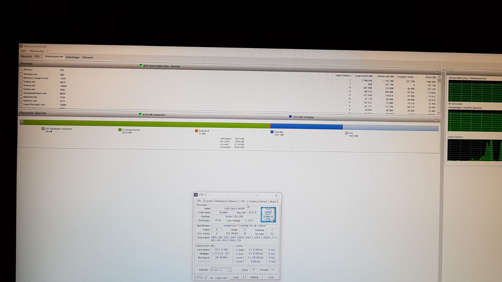

Dann schau mal beim Reiter Arbeitsspeicher. Sortiere die Liste nach "Harte Fehler/s". Wie viele Fehler treten während eines Ruckeln auf? Mach am besten auch da einen Screenshoot und poste den hier. (Harte Fehler treten auf, wenn der Arbeitsspeicher ausgeht und auf die SSD/HDD ausgelagert werden muss).

2) Die SSD ist 250Gb groß (39GB in Verwendung) und die HDD ist 1TB groß. Bei mir ist es so eingestellt, wie auf deinen Fotos. So war es wrsl auch immer, nur das es nie Probleme gab, liegts dann daran?
3) Hast die Fotos im Anhang. Manchmal Ruckelt es auch, wenn nichts auffälliges angezeigt wird. Nochmal: Es ist ja leider erst seit kurzem so. Auch mit der alten HDD :(

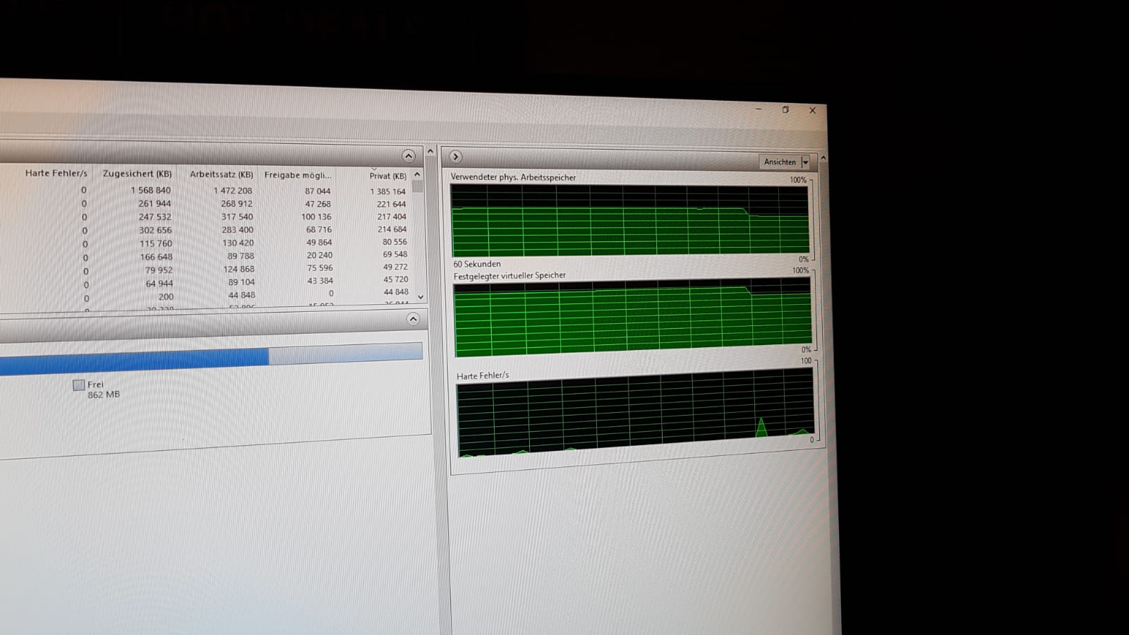

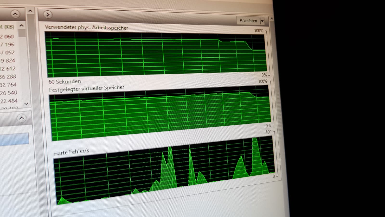

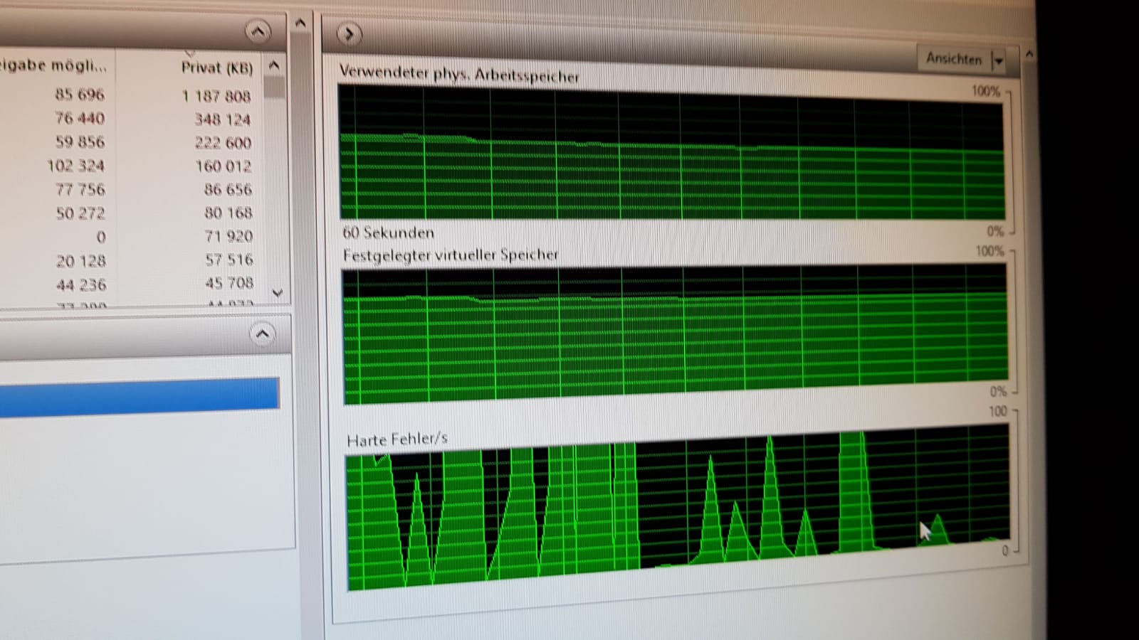

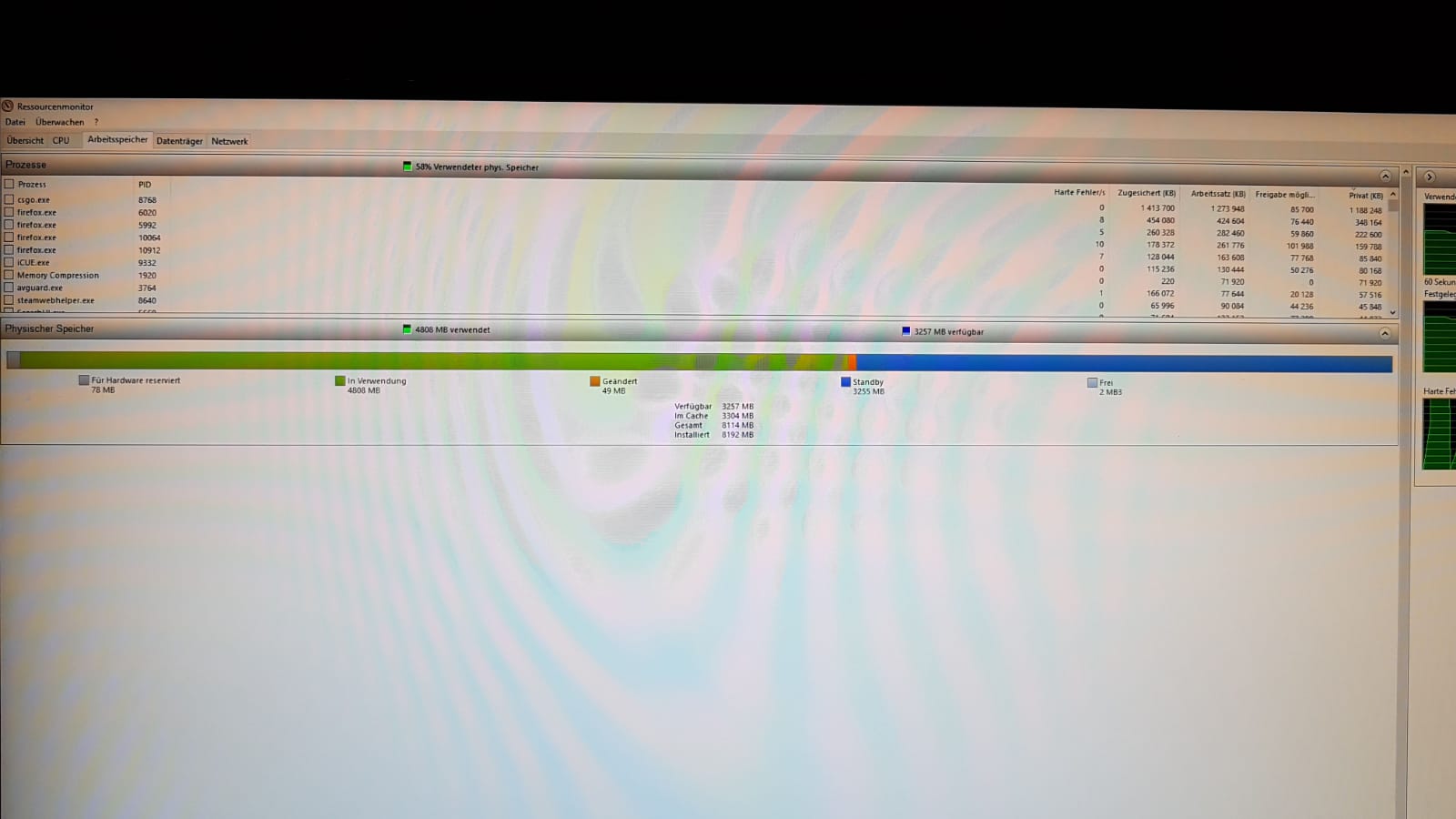

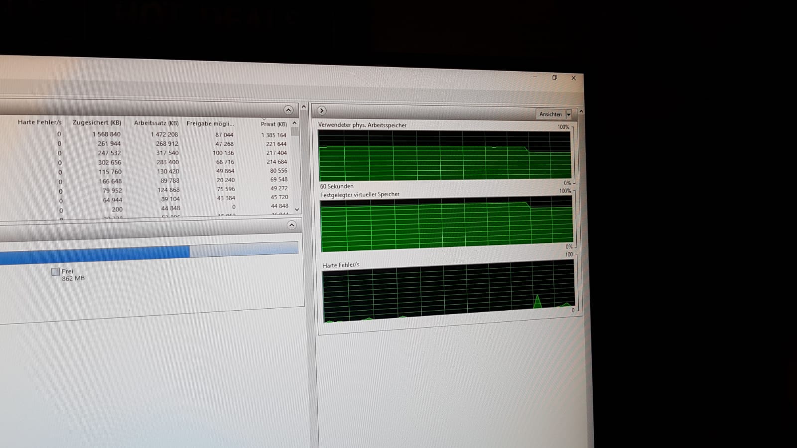

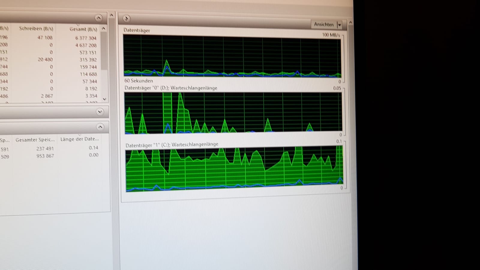

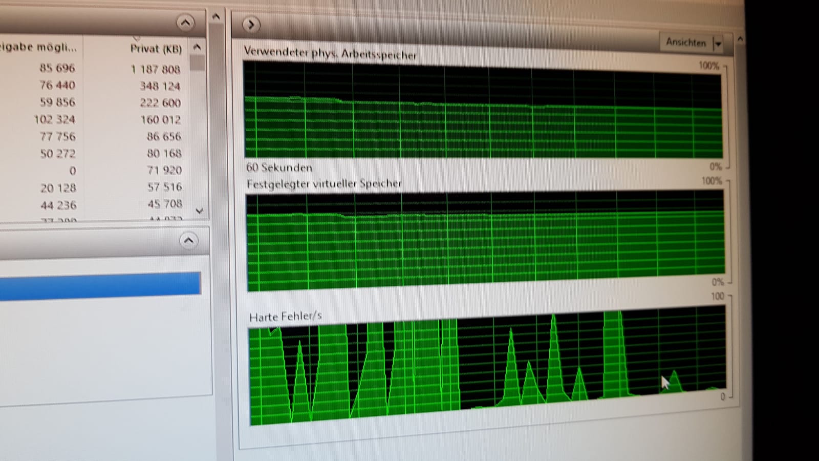

Update: Habe gerade noch zwei Fotos gemacht (einmal Datenträger und einmal Arbeitsspeicher - beim Ram sieht alles gut aus)

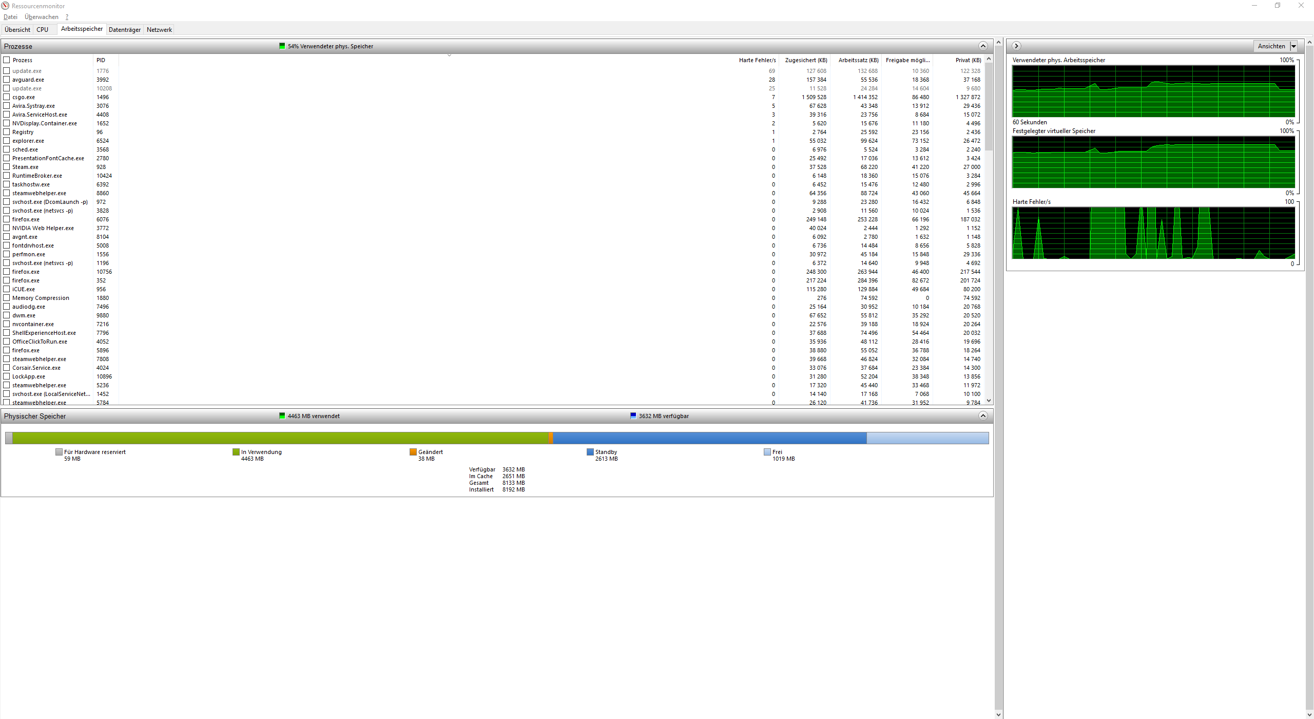

Erstens du kannst Screenshoots mit dem Snipping Tool (ist in Windows 10 dabei, sollte auch schon bei Win 7 dabei gewesen sein, heißt in der neuesten Win 10 Version irgendwie anders) machen. Einfach starten und auf neu klicken, den Bildschirmbereich wählen. Dann als Datei Speichern und hier hochladen oder einfach auf kopieren klicken und dann hier im Forum mit Strg+V einfügen.
Du kannst in diesem Tool auch einfach mit dem Stift oder Textmarker bereiche markieren. Erleichtert das machen von Screenshoots ungemein.

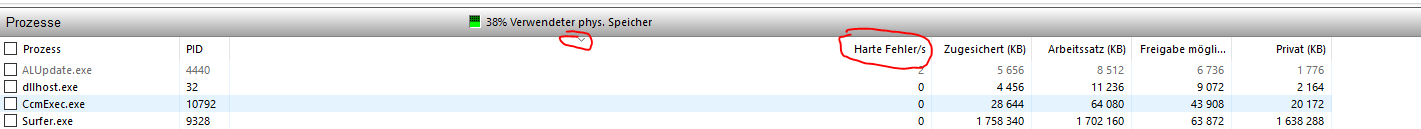

Du hast die Spalte nicht nach harte Fehler/s sortiert:
und einmal Datenträgeraktivität beobachten. Sortiert nach Gesamt:

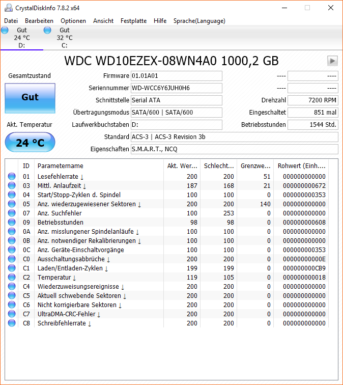

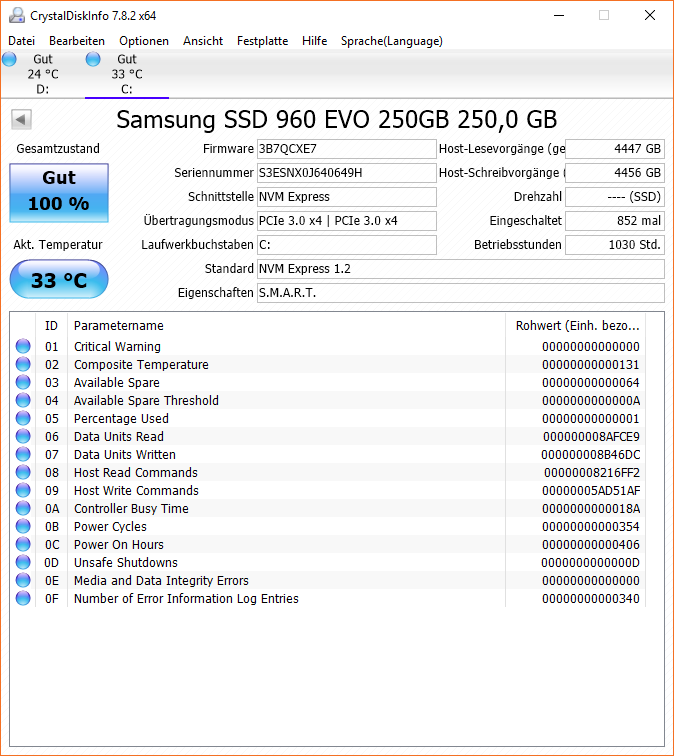

Kannst du bitte von CrystalDiskInfo zwei Screenshots machen. Einmal von der SSD und einmal von der HDD.
CrystalDiskInfo findest du auf Computerbase im Download-Bereich.
solche unregelmäßigen kurzen Ruckler können durch verschiedene Dinge auftreten. Z.B. zu wenig Arbeitsspeicher, deshalb die Screenshoots vom Ressourcenmonitor. Oder aber auch durch eine Defekte SSD/HDD, deshalb der Screenshoot von CrystalDiskInfo. Es gibt da auch noch anders, aber diese beiden Dinge sind am Wahrscheinlichsten.

Die Bilder sind im Anhang.

SSD und HDD scheinen in Ordnung zu sein.
Wenn ich mir den Screenshot ansehe, kann es eigentlich auch nicht an zu wenig Arbeitsspeicher liegen.
