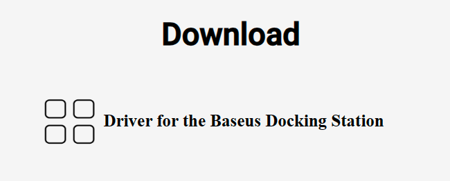

https://eu.baseus.com/de/pages/herunterladen
Hier mal geschaut?

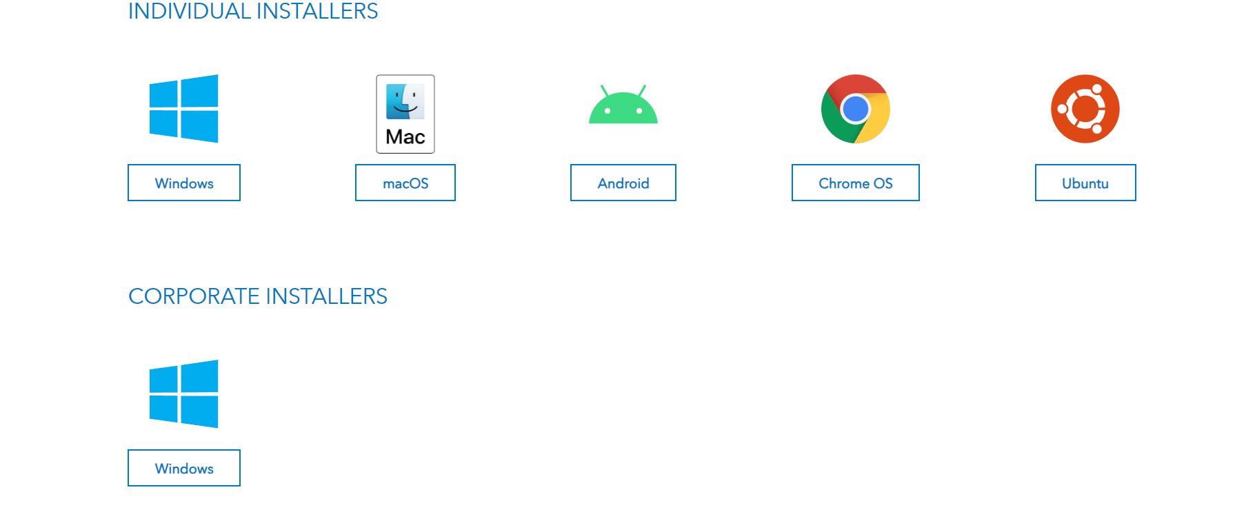

https://www.synaptics.com/products/displaylink-graphics/downloads
Ob jetzt den Individual Installer oder Corporate Installer müsstest du mal testen.
Versuch wäre es aber unter umständen wert.
Vielen lieben Dank,
der "Treiber" scheint lediglich eine Software zu sein die kurz gesagt nichts bringt. Trotzdem vielen Dank.

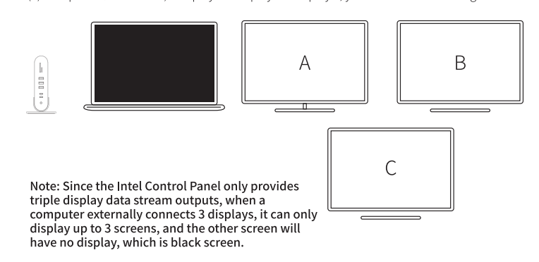

Ich hab mir mal das Handbuch vom 17 in 1 Dock angeschaut
Wäre also auch einen versuch Wert, wenn das Notebook bisher wie auf deinem Video zu sehen ebenfalls aktiv war mit dem Monitor. Und dein HP ProBook 430 G8 hat meine ich auch nur einen Iris Xe iGPU.
