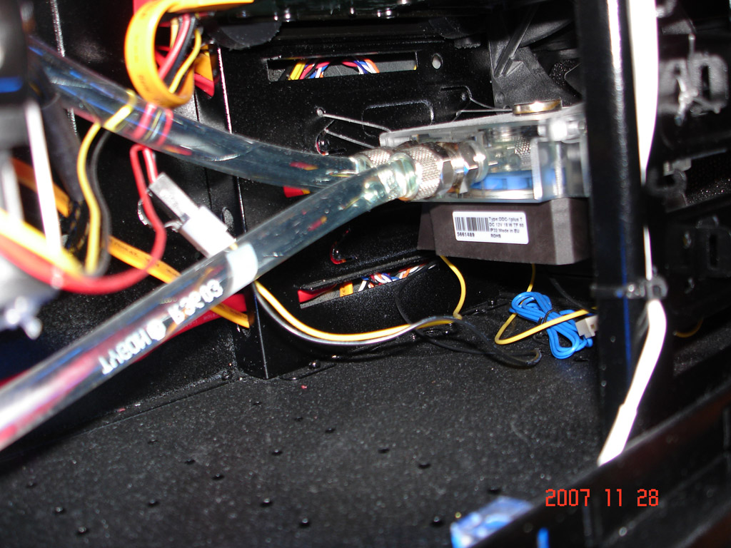

Habe mal ein Bild angehängt, wie sie zur Zeit in meinem Gehäuse "hängt".
Also sozusagen relativ weit unten in meinem TT Armor. Ihr seht an der einen Seite so nen weißen Strang, das ist ein Nylon-Faden. An jedem der 4 Löcher im Plexiglasdeckel habe ich nen Faden durchgezogen.
Doch die Laiing ist mir einfach zu laut. DIese ständige Brummen.
