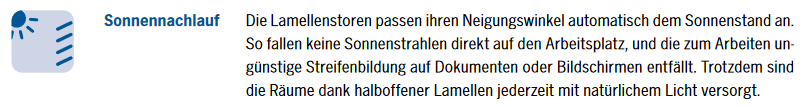

Guten Nachmittag zusammen
Ich suche ein Smart-Home System welches per Funk funktioniert und über eine sogenannte Sonnennachlauffunktion für Lamellenstoren verfügt. Dies damit während dem Tag immer genug (indirektes) Licht für Pflanzen in den Raum kommt, jedoch die Holzmöbel nicht von der Sonne abgeschossen werden.
Ein Hersteller der ein sehr geschlossenes System anbietet nennt es so:
Wisst ihr ob sowas mit Somfy oder einem anderen System auch realisierbar ist? Solch detailierte Features gibt Somfy leider nirgends bekannt oder ich habe sie nicht gefunden.
Danke für Eure wervollen Rückmeldungen,
LG David
Wüsste nicht, dass Somfy das so anbietet. Bleiben aber immer noch diverse Umwege über Licht- und Temperatursensoren in Verbindung mit wenn-dann-Aktionen.
