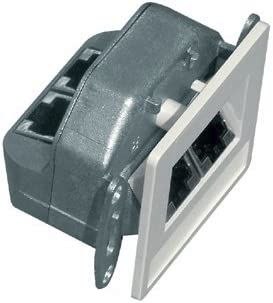

Da würde ich ganz normale Einsätze für Unterputzdosen nehmen und ein Stück Verlegekabel durch den Kamin. Bild von Tante Google:
Du brauchst natürlich noch zwei Unterputzdosen und etwas Leerrohr, welches die beiden Dosen verbindet. Durchs Leerrohr ziehst du dann das Verlegekabel.

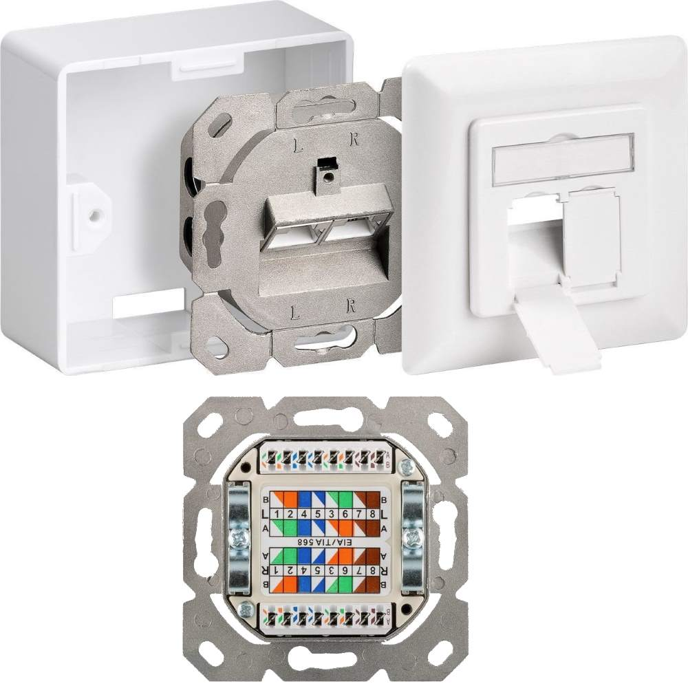

Du kannst immer Dosen einbinden und dort dann dein LAN weiter verteilen. Bei uns ist es so, dass ich im Haus Verlegekabel (die orangen) verlegt habe. Diese gehen an beiden Enden in eine Dose. Vom Router habe ich ein Kabel in die Dose und auf der anderen Seite des Kabels geht von der dortigen Dose ein Kabel in meinen Switch. Ich finde so eine Lösung echt elegant. Du kannst jederzeit mit einem Stecker alles abstecken und auch den Standort wechseln.
Was ich Dir zwingend empfehle: Nutz nur LAN Verlegekabel um die Dosen anzuschließen. Bspw. so eines. Verlegekabel LAN
Damit kannst du dann zwei Dosen direkt miteinander verbinden. @Tzk und @imma haben dir schon passende Dosen verlinkt. Ich verlink dir einfach auch noch eine aus der Kabelscheune 2fach LAN Dose Aufputz
Du kannst bei der Kabelscheune oder auch in anderen Shops bedenkenlos kaufen.
Bei mir habe ich das so gemacht, dass ich mir eine Unterputzdose gekauft habe und mit einer Bohrkrone im passenden Durchmesser direkt in den Kamin rein bin. Bei uns doppelreihiger Ziegel. Dann hast du keine Aufputzdose, sondern die Dose passt in das gebohrte Loch. Standardmaß sollte eine Bohrkrone mit 68mm sein, da sollte die Steckdose reinpassen.
So eine bspw. Bohrkrone Stein Wir gehen immer zu Bauhaus, du kannst natürlich eine kaufen, wo ihr gerne hingeht oder im Bekanntenkreis fragen. Oft hat jemand so eine im Keller liegen. Bei mir hatte Vattern eine, dass ich keine kaufen musste. Dazu dann die Unterputzdose, die ins Loch kommt. Unterputzdose dazu dann 2fach LAN Unterputz
Dann geht vom Router oder Switch das LAN Kabel in die Dose unten. Das Kabel ist durch den Kamin in die 2. Etage geführt und endet dort in einer Dose im Kamin. Da kannst du dann ein klassisches LAN RJ45 Kabel anstecken und zu einem Switch, Access Point etc. führen.
Wenn du selbst auflegst immer darauf achten bei allen Dosen im Haus das gleiche Schema zu verwenden.

Bennomatico schrieb:
Wäre ich mit zwei Aufputzdosen, Verlegekabel und LSA Werkzeug mit allem ausgerüstet, um ein Kabel durch eine Wand zu legen?
Wenn du herkömmliche Dosen mit LSA-Klemmen verwendest, ja. Alternativ gäbe es noch Keystone-Module, die man werkzeuglos am Kabel montieren kann und anschließend nur in einen Rahmen für Keystone-Module einklickt.
Reaktionen: Bennomatico
Ein Kabeltester kann ganz hilfreich sein. Bitte aber bedenken, die Teile klingeln nur die Leitung durch und zeigen nur vertauschte Aden an.
Ich würde lieber in Leerrohr legen, dann kann man noch austauschen.
Ansonsten gibt es für 15-20€ so Taschen mit LSA Werkzeug, Tester etc., das sollte dann ausreichen.
Keystone habe ich selber noch nicht ausprobiert, die sollen aber sehr einfach zu benutzen sein. Würde das einfach mal ausprobieren, so wie @Raijin das auch schon gesagt hat.
