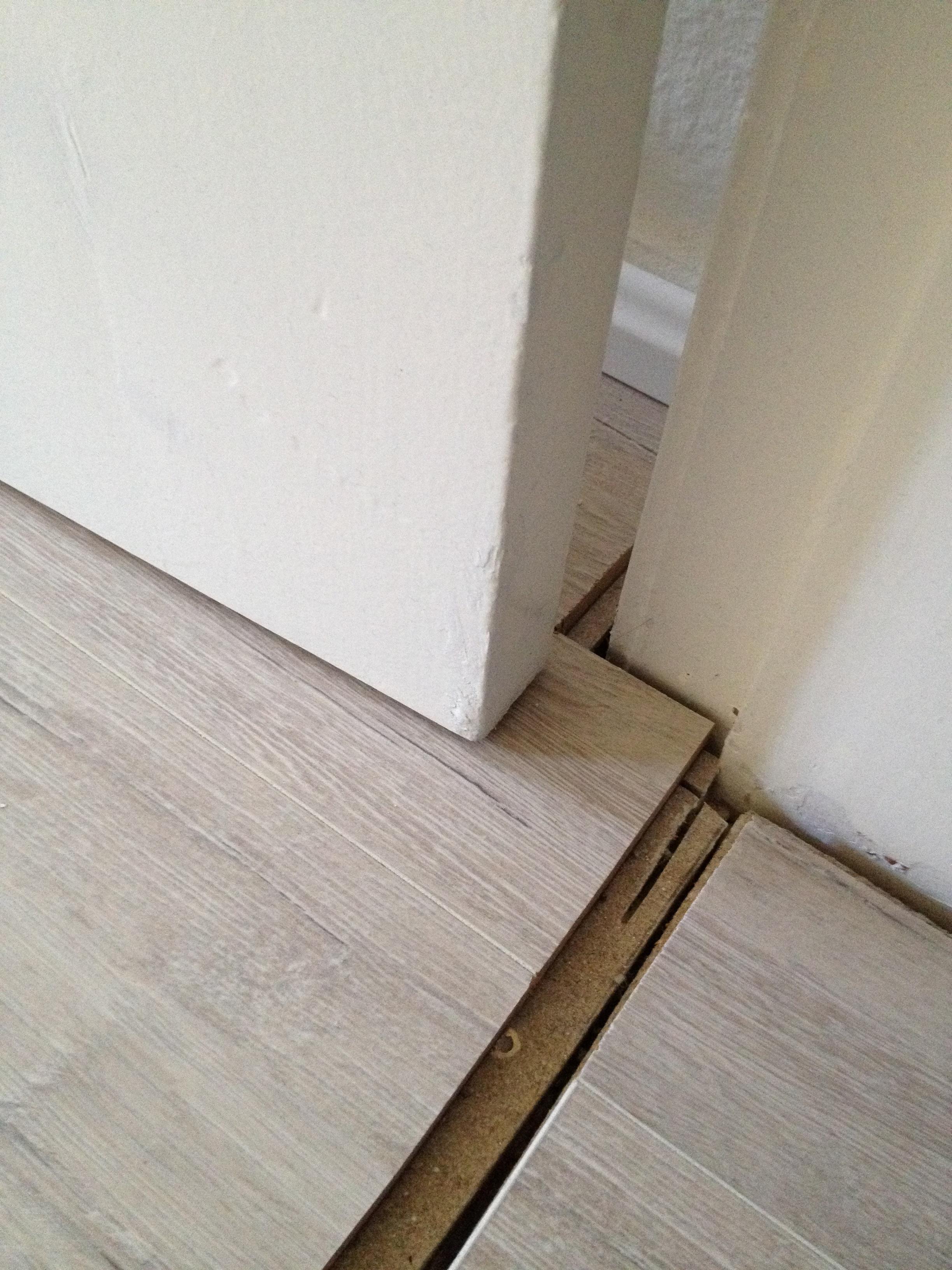

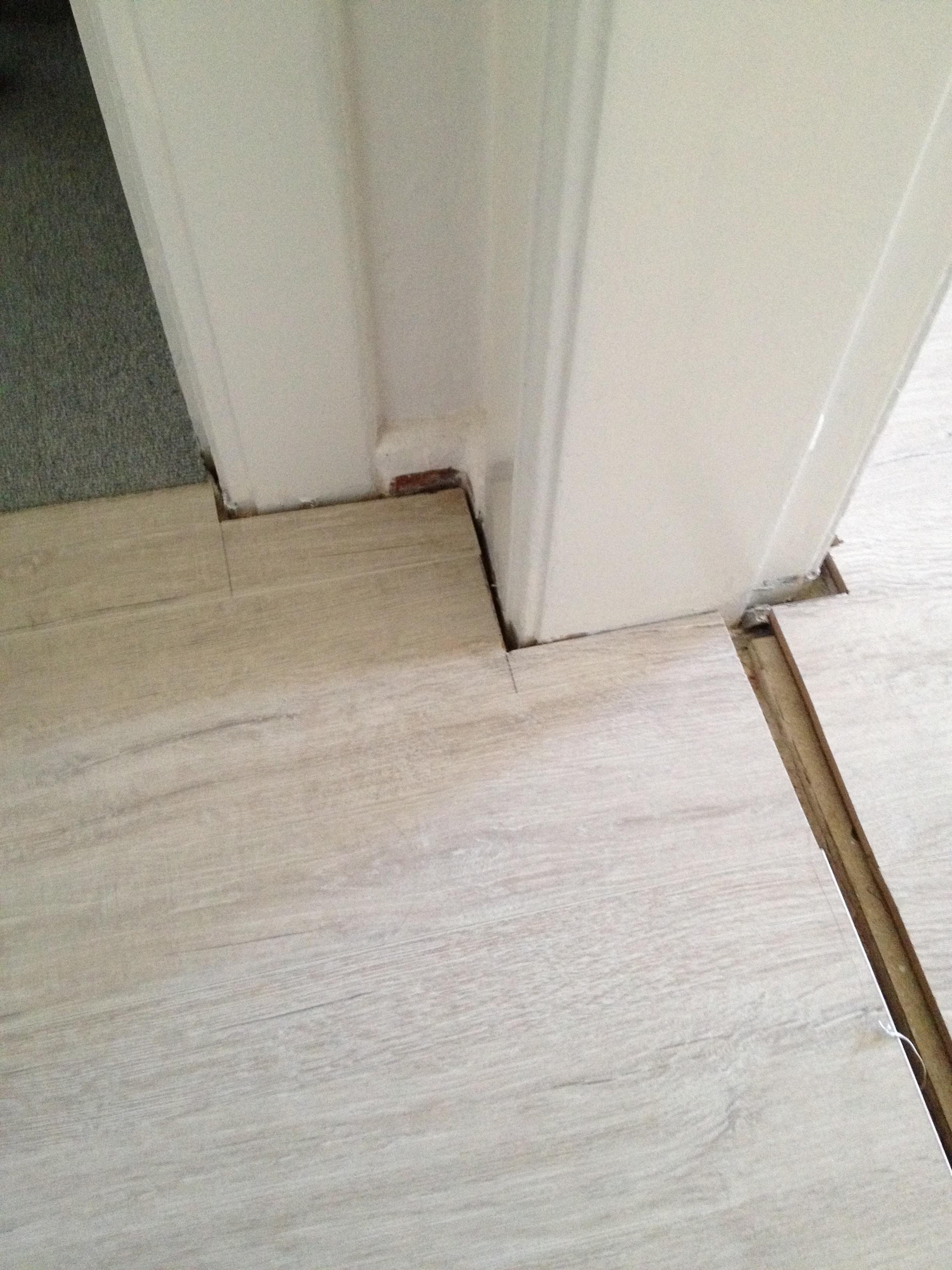

Naja Verlegekabel ist eigentlich schon besser, allerdings bei Fußleisten und Türleisten könnte sich Patchkabel dann doch als positiver erweisen.
Danke für die Antworten.
Habe jetzt noch gelesen, dass die S/FTP Kabel wohl ziemlich steif sind.
Kann man diese überhaupt gut bei mir verlegen oder geht es bei 90° Winkeln und vor allem so kurz hintereinander nicht?
Ja stimmt die sind ziemlich steif, wenns möglich ist einfach durch ne Wand ein 12-14mm Loch in Sockelleistenhöhe bohren. Die schmalen Verlegekabel brechen auch sehr schnell und haben meistens kaum oder gar keine Schirmung.
Eigentlich würde ich ungerne bohren und es würde in meinem Fall auch nicht wirklich Sinn ergeben.
Ist es denn wirklich nicht möglich das Kabel im 90° Winkel zu verlegen? Könnte eine einfache Schirmung (S oder F) vielleicht in meinem Fall besser sein?
Rein von den Datenblättern her sind 90° Winkel alias "Ecken" mit so gut wie keinem Kabel möglich. Patchkabel ist da allerdings deutlich toleranter (das ist ja der Sinn dahinter ;) ), während Verlegekabel im worst case einen Kabelbruch erleiden kann, wenn man den Biegeradius nicht einhält (zB ein 90°-Knick).
Eine Schirmung ist zwar empfehlenswert, aber solange man das Kabel nicht auf längere Strecken parallel zu zB Stromkabeln verlegt, ist die Schirmung nicht zwingend notwendig.
