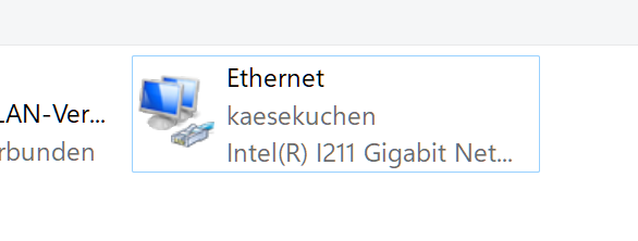

Hallo zusammen. Ich werkel mich gerade durch das Problem, dass sich trotz direkter LAN-Verbindung zur Fritzbox bei jedem Neustart die MAC-Adresse meines PCs ändert. Das sorgt dafür, dass ich jedes Mal eine Änderungsnotiz per Mail von der Fritzbox bekomme. Zudem entsteht in der Fritzbox eine endlose Liste an Ungenutzten Verbindungen in der Verbindungsübersicht.
Ich nutze den Onboard-Intel-i211-Gigabit-Port. Das W-LAN ist im Bios deaktiviert und im Geräte-Manager auch nicht vorhanden.
Jetzt fiel mir zudem auf, dass der Name meines W-LANs (kaesekuchen) unterhalb des Namens der Etherverbindung steht:
Glaubt mein Windows 11, dass die Ethernet-Verbindung ein W-LAN wäre? Dort gäbe es ja die Option die MAC-Adresse zu wechseln. Wo hat es den Namen des W-LANs überhaupt her?

Windows erkennt, dass die MAC Adresse des default Gateways die selbe wie beim WLAN ist und übernimmt daher den Namen vom WLAN.

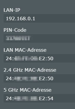

Nein, nicht zwingend, da der Gateway zwei NICs besitzt (LAN + WLAN).
Hier mal am Beispiel meines Routers:
SaxnPaule schrieb:

@SaxnPaule: Das sind die MAC Adressen der einzelnen Interfaces, nicht die des Gateways. All diese Interfaces sind in der Regel als Bridge zu einer Layer 2 domain verbunden und das Gateway sitzt auf der Bridge. Schick doch einfach mal per LAN und WLAN einen ICMP Ping ans Gateway und wirf danach einen Blick in den ARP Cache der Clients. Da wirst du die selbe MAC vorfinden.
