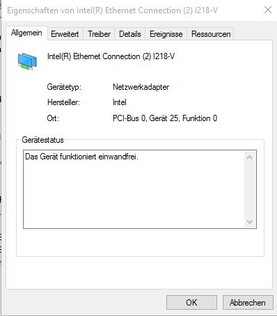

Nachdem ich genannten Treiber auf der Asus-Website für mein Mainboard heruntergeladen hatte stand ich vor dem folgenden Problem: Der Netzwerkadapter wird zwar im Gerätemanager angezeigt (es gibt auch keine Hinweise auf Probleme/Fehler - sprich gelbes Warndreieck oder irgendwas im Gerätestatus) aber unter Systemsteuerung/Netzwerk und Internet/Netzwerkverbindungen existiert die entsprechende Netzwerkverbindung nicht mehr!

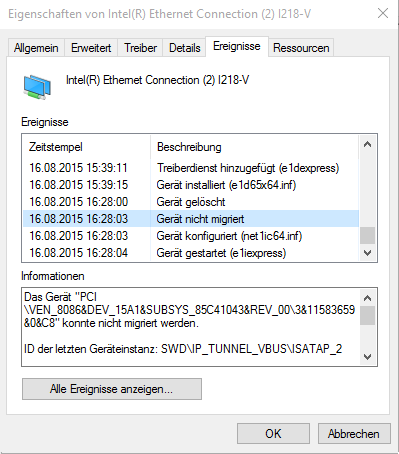

Ich habe inzwischen mehrfach versucht den Treiber sauber neu zu installieren, also Treiber komplett löschen und neu installieren - auch den Adapter zwischenzeitlich mal im BIOS deaktiviert. Es hilft alles nichts. Ich habe auch mal den etwas aktuelleren Treiber direkt von Intel runtergeladen, genauso wie den ganz alten Treiber, der mit der CD zum Mainboard geliefert wurde. Alles ohne Erfolg, da die Installation immer abgebrochen wird mit der Meldung: "Treiber können nicht installiert werden. Auf diesem Computer sind keine Intel(R) Adapter vorhanden."
