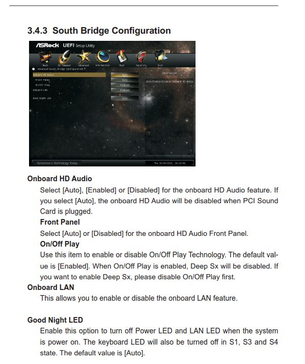

Im UEFI unter 'Advanced', weiter über 'South Bridge Configuration' und dort dem Eintrag Onboard LAN
Oder auch im Handbuch mal Seite 51 aufschlagen ....
