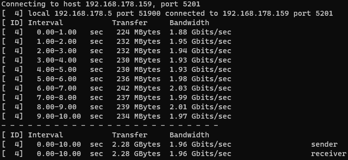

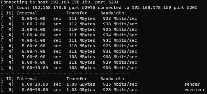

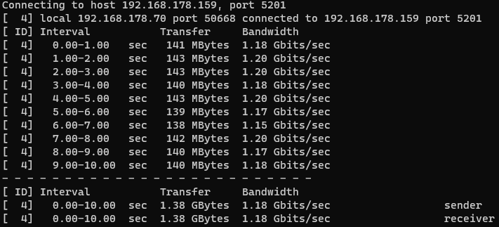

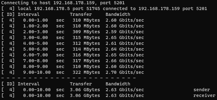

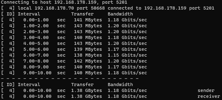

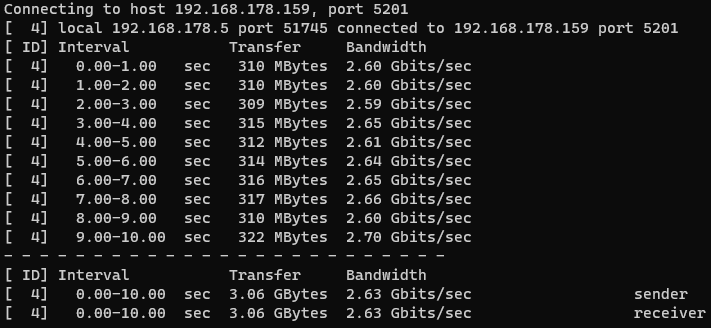

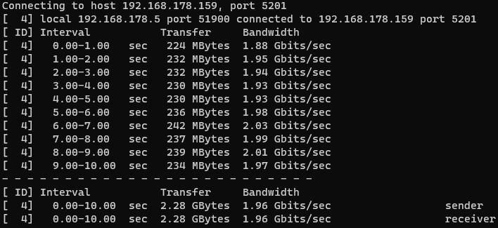

ich habe (gefühlt seit dem Upgrade auf Windows 11) extrem langsames LAN. Ich habe ein QNAP NAS, das bis zu 650 MB/s (dank SSDs und 10GbE) liefern könnte, aber leider kommt nur wesentlich weniger durch.
Getestet mit direkter Verkabelung zwischen NAS und PC:
Link Speed = iperf3 test max (auch mal weniger)
1 Gbit = 940 Mbps
2,5 Gbit = 1,20 Gbps
5 GBit = 1,96 Gbps
10 Gbit = 2,50 Gbps
Ich habe bereits Tipps zur Konfiguration der Netzwerkkarte ausprobiert, aber Treiber-Aktualisierung und Offloading abschalten brachten keine Änderungen. MTU auf 1500 und 9000 half auch nicht die Rate wieder zu verbessern.

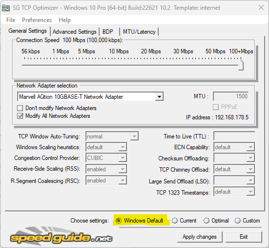

im tcpoptimizer -> load defaults
dann nochmal testen

1 Gbit = 940 Mbps
Das ist noch ok, Nettodatenrate liegt üblicherweise immer bei rund 94%, 6% sind Protokolloverhead (Ethernet-Frame, IP-Header, TCP- bzw. UDP-Header). Jumbo-Frames gehen diesen verbleibenden 6 % an den Kragen, und reduzieren sie auf 1% oder so, aber Jumbo-Frames sind kein Killer-Feature. Daher ist da auch keine Verbesserung zu erwarten bei Jumboframes.
das nicht mehr ok:
5 GBit = 1,96 Gbps
10 Gbit = 2,50 Gbps
Mir scheint es, du hast nur TCP getestet, was kommt bei UDP rum?
Spontan liest sich sowas als ob das TCP-Receiver-Window limitiert. Oder TCP-SACK nicht aktiv sind für diese Verbindung. Oder beides aktiv, aber nicht genutzt wird.
Schalte mal alle Energiesparfeatrues im Netzwerkkartentreiber ab unter WIn 11, sollten so 3 oder 4 Optionen sein.

olEn schrieb:
Welches Tool ist hier genau gemeint?
in der zeit hättest Du "tcpoptimizer" auch bei google eingeben können
