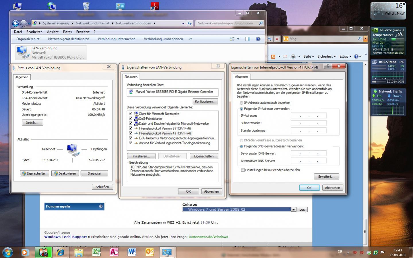

Hi
siehe Anhang.
In den Netzwerkeinstellungen
Ok jetzt weiß ich wo ich das eintragen soll aber was genau? die IP des anderen bei Standartgateway eintragen? oder wie?
falls ja, weiß cih noch nicht welche IPs ich den Rechnern jetzt geben soll...
aber vielen dank schonmal
