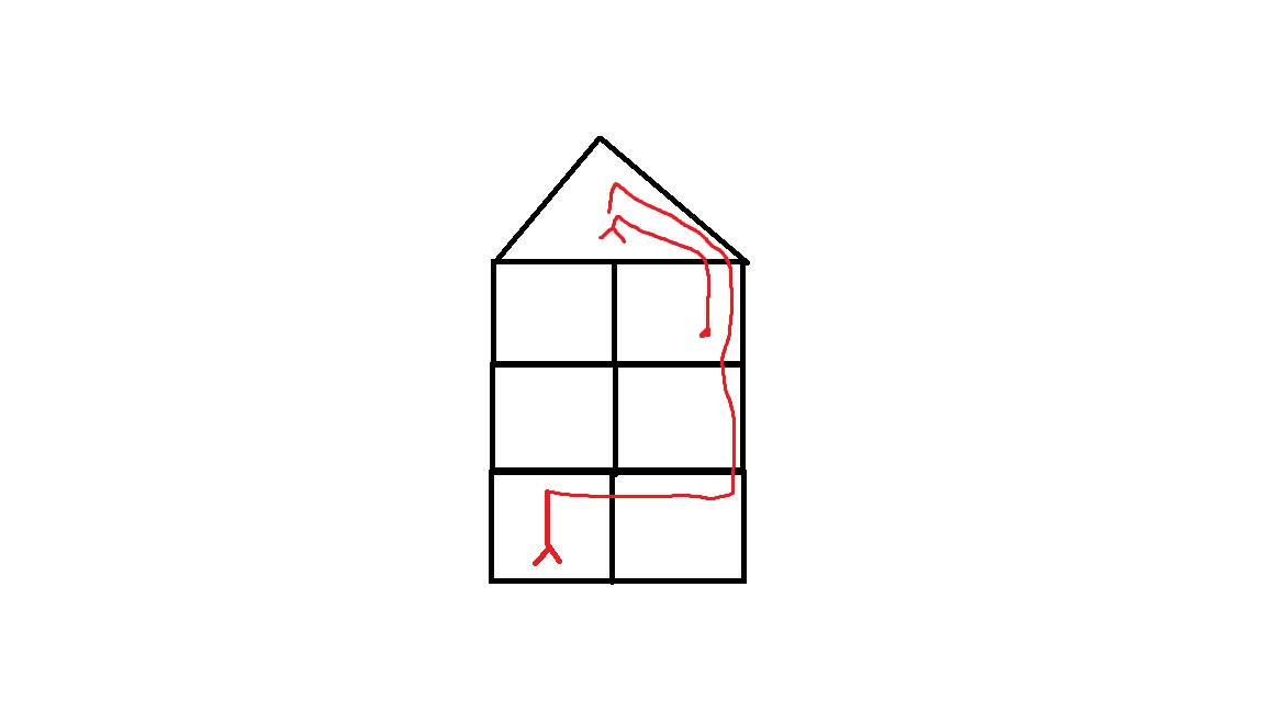

B = Büro (unten links), HZ = Heizungskeller (unten rechts), G = Gästezimmer (rechts unter Speicher), S = Speicher (sollte klar sein). Die roten Kabel sind die Verlegekabel. Das vom Keller zum Speicher sind ca. 30 Meter, vom Speicher ins Gästezimmer, ca. 10 Meter.
Das Kabel vom Keller zum Speicher wird durch eine ehemalige Entlüftung einer Ölheizung gelegt (ist nen Metallrohr, ca. 2cm Durchmesser).
Ein AP auf dem Speicher reicht. Aktuell deckt der Router alleine das Haus ab, aber durch die verstärkte Kellerdecke, rechne ich mit einbußen im OG.
