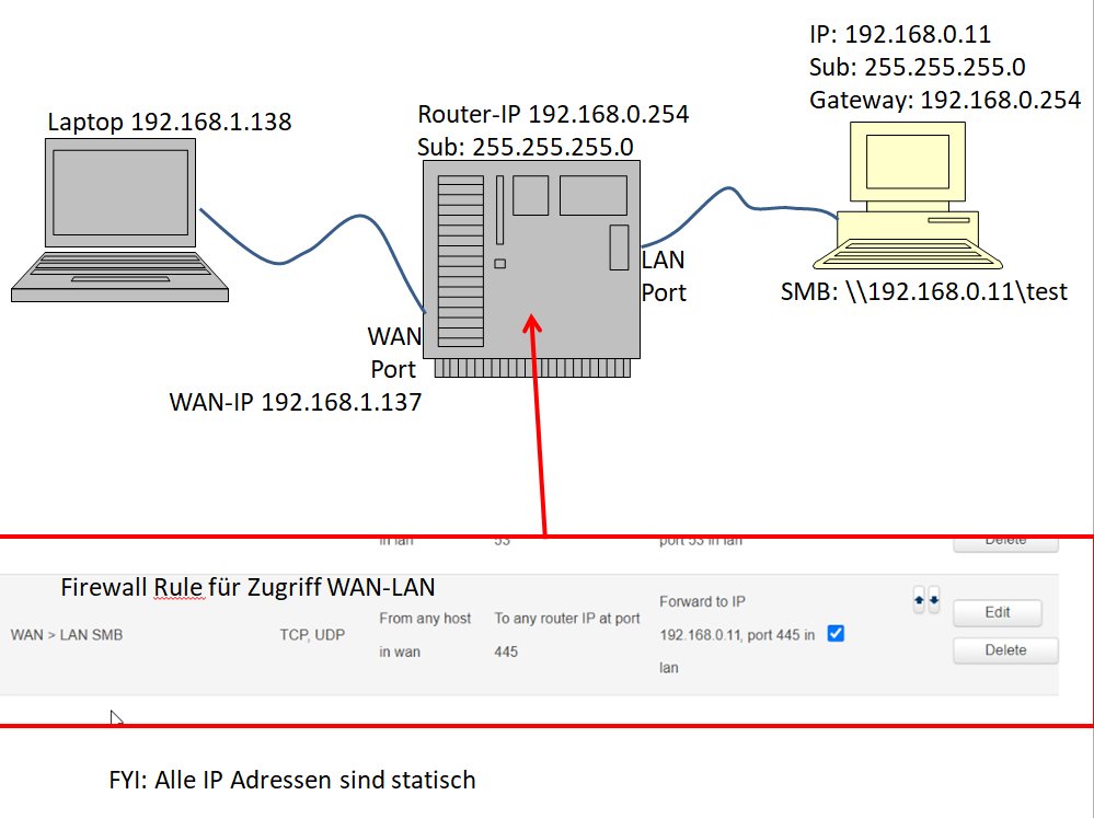

Habe das mal aufgezeichnet und hoffe es trägt zum Vertändnis bei

Wie erwartet, das ist eine Portweiterleitung und keine Firewall. Firewall sagt nur "erlaubt" oder "verboten". Portweiterleitung sagt "alles, was am WAN auf Port x ankommt, an die IP y im LAN weiterleiten".
Bei einer Portweiterleitung musst du ein Gerät im LAN über die WAN-IP des Routers ansprechen und NICHT mit der LAN-IP des Zielgeräts. Ein WAN-LAN-Router routet ohne tiefergehende Eingriffe nur in eine Richtung LAN>>>WAN, aber nicht andersherum.
Du musst also am Laptop (192.168.1.138) ein Netzlaufwerk mit \\192.168.1.137\test anbinden. Daraufhin geht der SMB-Request an die IP des Routers, dieser merkt, dass da etwas auf TCP 445 ankommt, schaut in seine Portweiterleitungen und sieht die Weiterleitung für TCP 445 nach 192.168.0.11.
Nur in einem voll gerouteten Netzwerk kannst du direkt die 192.168.0.11 verwenden und dann benötigt der Laptop eine Route in das 192.168.0.0/24 Subnetz über das Gateway 192.168.1.137 oder die Standardroute muss auf die 192.168.1.137 zeigen.
