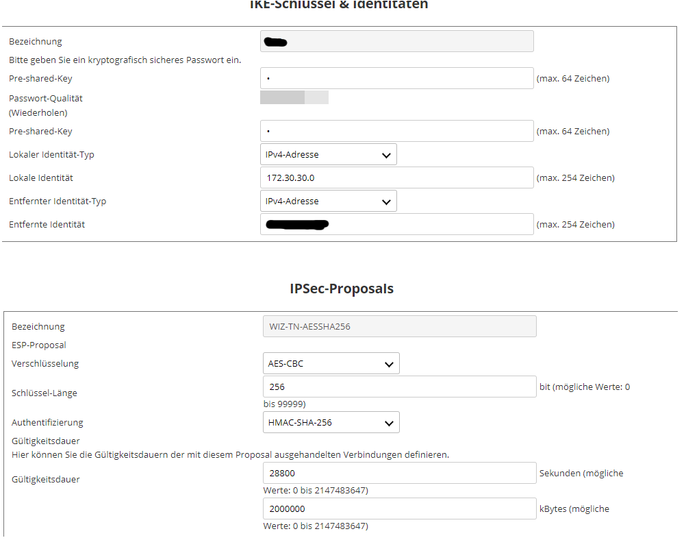

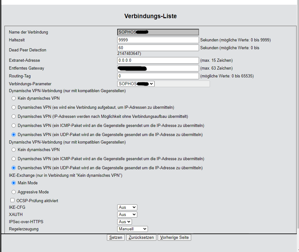

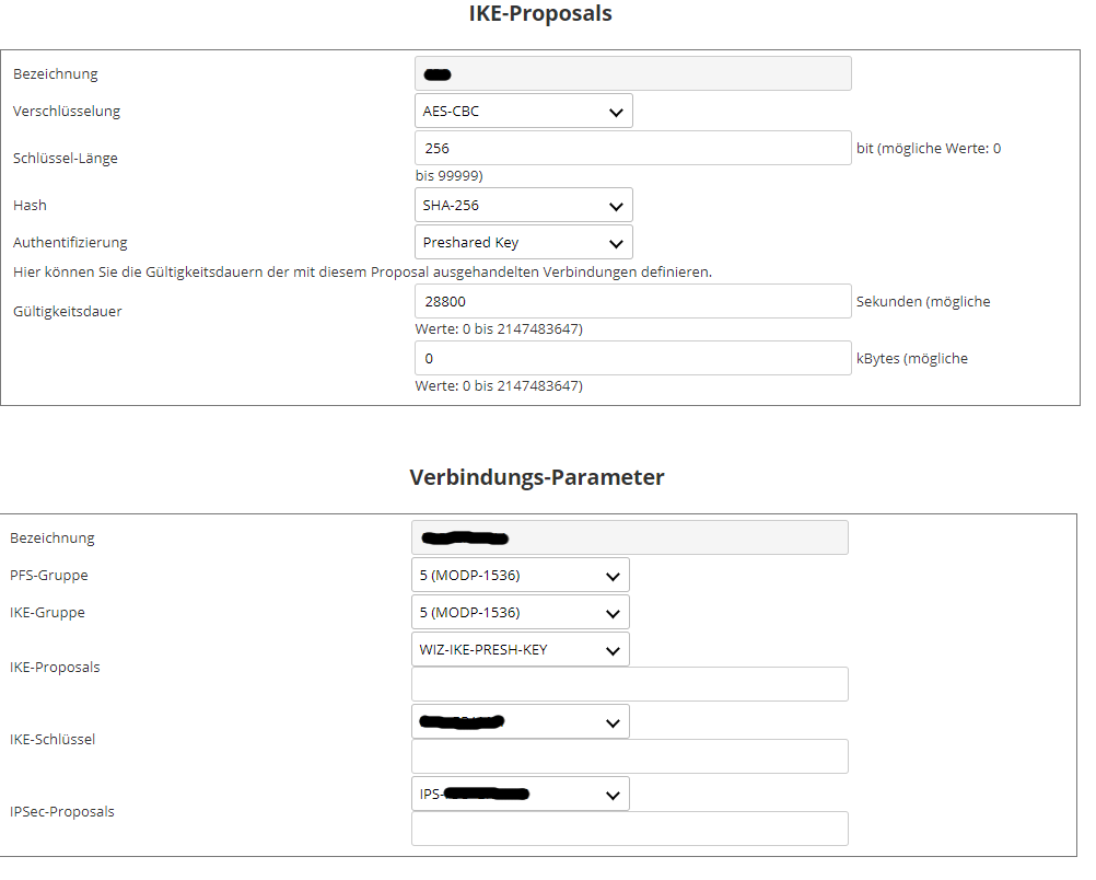

Ein Kunde versucht mit seinem Lancom R884VA eine Verbindung zu unserer Sophos UTM aufzubauen. Der zuständige Dienstleister des Kunden kam nicht weiter, obwohl alles so konfiguriert ist wie bei uns in der Firewall angelegt. Um ihm weiter helfen zu können haben wir uns einen Lancom-Router organisiert und über einen Testanschluss selbst versucht die Site-to-Site Verbindung aufzubauen. Nach einer kurzen "Einfindungsphase" haben wir auch alles, soweit ich das beurteilen konnte, richtig angelegt, eine Verbindung kam trotzdem nicht zustande. Im Gerätestatus wird angezeigt, dass der Router die Firewall anwählt, weiter kommt er anscheinend aber nicht.
Im Log des Routers tauchte immer wieder der Hinweis: "message_drop_invalid_cookies" auf, bei der Firewall war allerdings nicht mal ein Verbindungsversuch zu erkennen. IP stimmt definitiv und geblockt wurde auch nichts.
Daraufhin wurde der gesamte Router noch mal resettet und neu konfiguriert. Verbindung kam wieder nicht zu Stande, der Error im Log ist aber ein anderer: "VPN: Error for peer *: IFC-I-Connection-timeout-dynamic" und danach immer ein disconnect: "Disconnected from peer *: 017 005"
