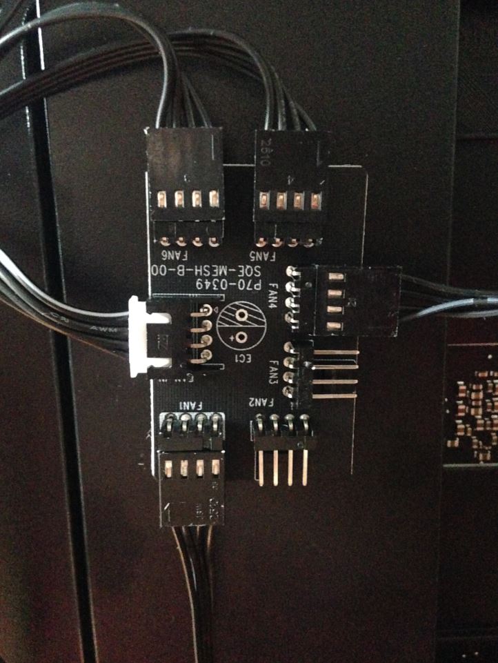

hab hier das "Lancool mesh 2 performance"-Gehäuse und die Gehäuselüfter drehen sich nicht nach dem Einbau des Systems. Sonst läuft alles.
Hab noch einen zusätzlichen SilentWing oben ans Gehäuse gehängt. Sind also insgesamt 4x Lüfter (2x vorne, 1x oben 1x hinten).
Da das mein erstes Gehäuse mit Lüftersteuerung ist, stehe ich ein wenig auf dem Schlauch. Auf Reddit habe ich den Tipp gefunden, einen lüfter an "Pin1" zu stecken an der Lüftersteuerung, das hat aber nichts gebracht. Das Hauptkabel hab ich am Mainboard an "Sys_Fan1" und and "Sys_Fan3" angeschlossen, ohne Erfolg.
Wäre euch sehr verbunden wenn ihr mir da weiterhelfen könntet.

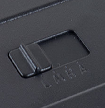

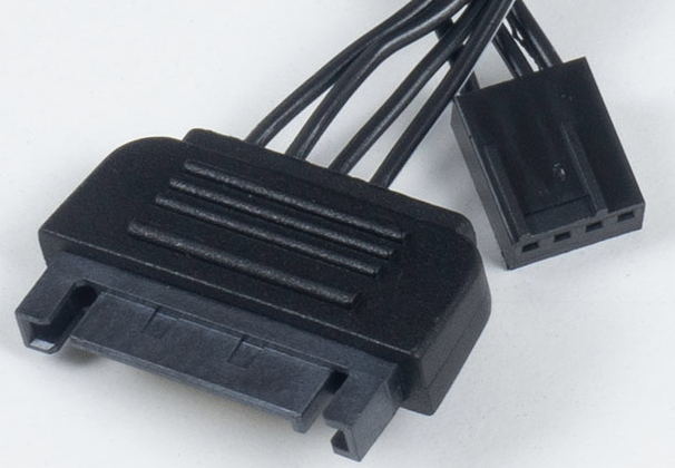

Tjoar SATA oder Molex von der Steuerung am Netzteil angesteckt ? (Seite 10 im Handbuch!)
Lüfterregelung oben am Gehäuse steht auf was ?

Funktioniert alles. Danke.
