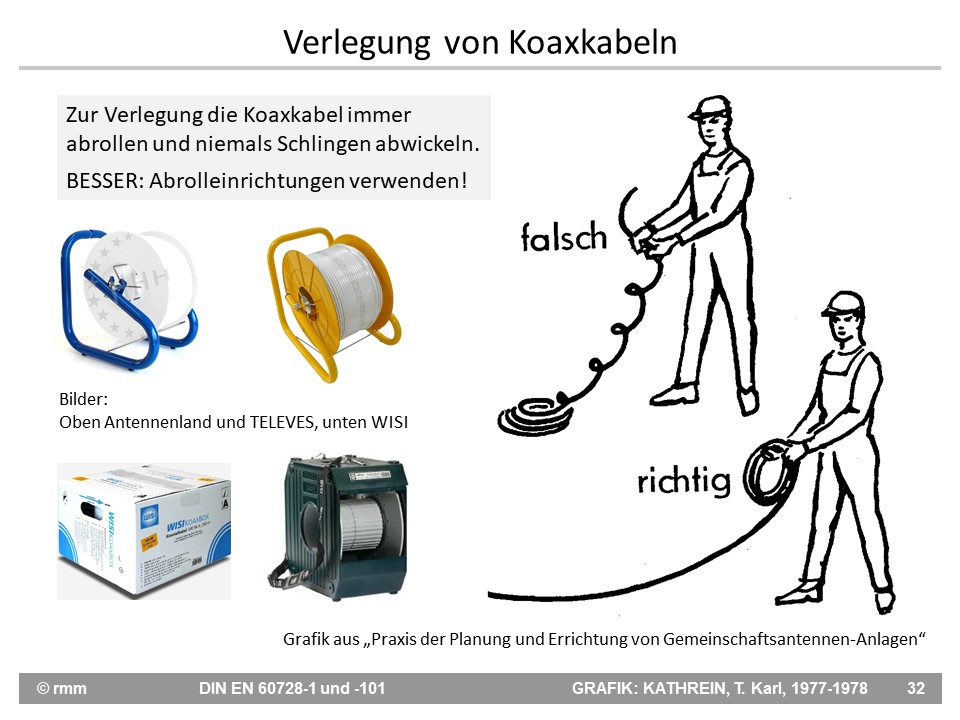

Und ja, bisher liegt das Kabel wie eine Sprungfeder durch 2 Etagen verteilt, 25m hätten vorallem vermutlich auch gereicht :freak: :mussweg:
Das geht aber auch fachgerechter.
