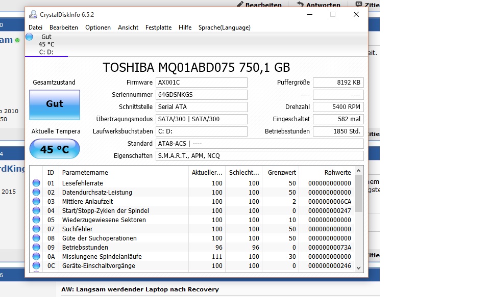

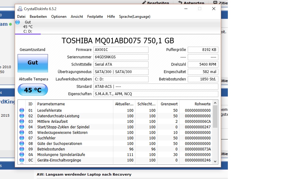

Und zwar habe ich mir vor einem halben Jahr einen Laptop (HP Pavilion 17) gekauft. Da dieser nun immer langsamer wurde habe ich mir gedacht, gut setzte du den Laptop mal neu auf. Also Festplatten mit dem Recovery Toll gelöscht und Win 8.1 neu aufgespielt. Siehe da Laptop genauso langsam wie vorher also das ganze prozedere noch ein mal aber diesmal gedacht gut Win10 auch noch drauf... Geupdatet gedacht "vieleicht läuft er nun schneller" aber falsch gedacht genau so langsam wie vorher...
Was ist das nur, ist das normal das das Laptop immer langsamer wird wenn man ihn neu Instaliert?
Ich hoffe ihr könnt mir helfen....
Zum System:
Wie schon geschrieben Windows 10 (Orginal Win 8.1)
Prozessor: Intel Core i5-4210U CPU @ 1,7GHz 2,4GHz (warum auch immer da ein GHz zahlen stehen)
RAM: 8,0GB
Nehme mal ein "Festplatten Toll" und überprüfe diese auf ihren Zustand und ihre Geschwindigkeit.
Ich vermute mal dass eine klassische HDD verbaut ist. Schau dir einmal die SMART Werte mit einem Tool wie CrystalDiskInfo an. Es könnte auch nicht schaden "chkdsk" laufen zu lassen, bzw. einen Leistungstest durchzuführen.
hier mal CrystalDiskInfo log....

aber was diese Tool jetzt bringen oder mir sagen weiß ich nicht, würde eine kleine übersetzung von euer seite aus freuen :D
"chkdsk" sagt dir, dass die Dateien auf logischer Ebene für Windows in Ordnung sind. Die SMART Werte scheinen auch ok zu sein.
In deinem Fall würde ich zu einem Performance Benchmark á la SiSoft Sandra, o.ä. raten. Ich vermute dass deine HDD, die ja "nur" 5.400 RPM hat, mit den vielen Dateien am Limit ist.
Abhilfe könnte natürlich eine SSD schaffen ;)
p.s.: Bekommst du beim Starten von Anwendungen die Meldung "Dies ist keine gültige Win32 Anwendung" ist mit an Sicherheit grenzender Wahrscheinlichkeit deine HDD hinüber.
Nein solche Meldungen bekomme ich nicht...
Also Standardmäßig habe ich Fierfox immer offen und je nachdem welche Programme ich dann noch brauche... Am meisten merke ich es wenn ich z.B. 2x den Explorer auf habe um Daten von oder zur NAS zu schicken dann dauert es meist ein ganzes Stück bis sich da mal der Explorer zeigt :( da merke ich es halt am deutlichsten das es sehr langsam ist...
Nach nur nem halbe bis dreiviertel Jahr sollen die HDD im Eimer sein na prima...
Solle man vielleicht drüber nachdenke auf Linux umzusteigen da diese Systemja nicht so Ressourcen fressend ist?
EDIT: Habe mir jetzt mal SiSoft Sandra angeschaut und muss sagen habe keine Ahnung was ich da machen soll :D könntest du mir kurz schreiben was ich mit dem Programm genau machen soll welchen Benchmark usw?
